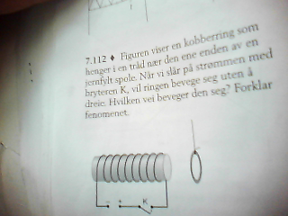

sondredh94 Skrevet 14. mars 2013 Del Skrevet 14. mars 2013 (endret) (INDUKSJON) Kan noen forklarer meg hvorfor ringen går mot høyre? Slik jeg forstår det vil det gå en strøm gjennom spolen fra + til - som gir et magnetfelt B mot venstre (høyrehåndsregel for spole). Hva som skjer videre er jeg usikker på... tenker i følge lenz lov at siden magnetfeltet har retningen Sør til nord inni en spole, vil det dannes en indusert strøm i ringen(en liten spole) med B(Ind) pekende i motsatt retning av B (lenz) slik at to sørpoler møtes og dermed skyves ringen vekk. er dette riktig? EDIT: ser hva jeg gjorde feil, strømretningen i spole 1 blir jo motsatt selvfølgelig, slik at B peker mot høyre. Lenz lov = induserte spenningen som oppstår i S2 vil motvirke sin årsak (fluksøkning)=> B(ind) peker i motsatt retning av B (altså mot venstre) => to nordpoler møter hverandre og ringen skyves vekk. Endret 14. mars 2013 av sondredh94 Lenke til kommentar https://www.diskusjon.no/topic/1062631-den-store-fysikkassistansetr%C3%A5den/page/195/#findComment-20321045
