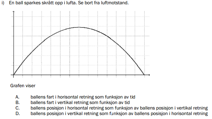

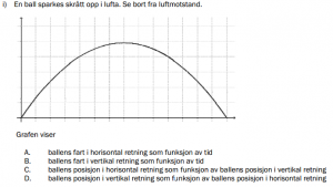

maikenflowers Skrevet 12. november 2012 Skrevet 12. november 2012 Det er vel C som er riktig her, i og med at x-koordinatet gir horisontal posisjon, og y-koordinatet vertikal posisjon?
Simen1 Skrevet 12. november 2012 Skrevet 12. november 2012 (endret) Du mener vel D? Ballens posisjon i vertikal retning y som funksjon av ballens posisjon i horisontal retning x. y=f(x) Endret 12. november 2012 av Simen1
maikenflowers Skrevet 12. november 2012 Skrevet 12. november 2012 Du mener vel D? Ballens posisjon i vertikal retning y som funksjon av ballens posisjon i horisontal retning x. y=f(x) Ja, mente D!
