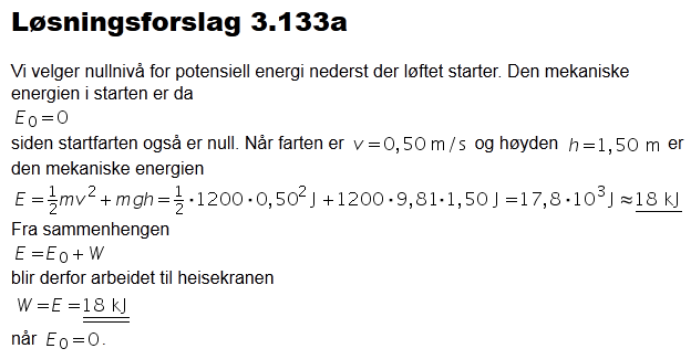

Heiskranen på en byggeplass løfter et byggelement 12,5m loddrett oppover. Byggelementet har massen 1200kg. I starten øker farten fra 0 til 0,5m/s samtidig som elementet blir løftet 1,5m rett opp.
a) Hvor stort arbeid gjør heiskranen?
jeg tenkte: 0,5*m*v^2 + m*g*h = arbeidet.. men hva er det jeg gjør feil?
takker!

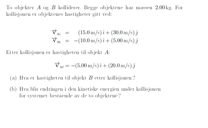

Kjører på med en oppgave jeg lurer litt på.
Vi holder fortiden på med kollisjoner, men har drevet med kollisjoner i en dimensjon.
Har en oppgave jeg lurer på der det er kollisjon i to dimensjoner.
Lurer litt på hvordan jeg skal gå frem for å løse en slik oppgave. Det har ikke blitt nevnt spesifikt i forelesninger.
Skal jeg gjøre om farten i enhetsvektornotasjon, for så å løse på "vanlig" måte som jeg gjør i 1 dimensjonal kollisjoner.
og angående B) er det noen måte å vite hva slags kollisjon dette er, uelastisk, elastisk, fullstending uelastisk?
Det har jo litt å si hvordan man løser med hensyn på Ek
Fks uelastisk
Ek = Ekf - Eki
Elastisk
Ekf = Eki
Tar gjerne imot tips!
Det spørres etter endringen i kinetisk energi. Da er det nesten garantert at det er uelastisk. Normalt sett bør du anta nettopp det, med mindre det står: henger sammen eller elastisk støt i teksen.
Henger sammen: fullstendig uelastisk. (Samme fart og retning kan også tyde på at noe henger sammen)
Null endring i kinetisk energi: elastisk.
Ellers er det uelastisk. Det er bare å bruke formlene og sette inn tall. (Edit: Bevegelsesmengde og kinetisk energi)
Dekomponering av fartsvektorene er nok det letteste for å løse denne typen oppgaver.
Endret av nicho_meg
Takk for det, ja det står som regel spesifikt hvis det er elastisk støt i oppgavene jeg har sett.
Takk, da tenkte jeg riktig :)
