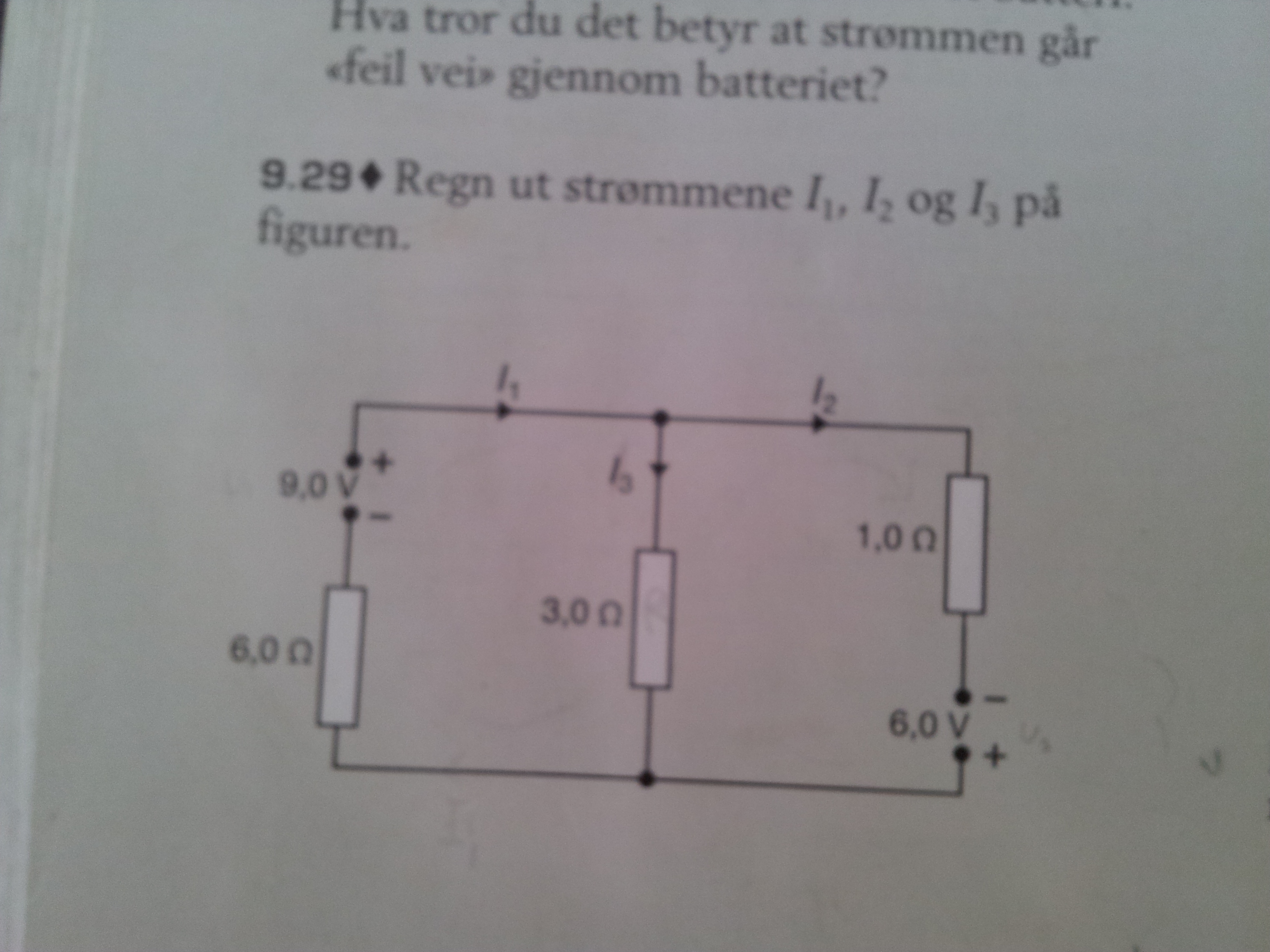

oOleE Skrevet 30. mai 2012 Del Skrevet 30. mai 2012 (endret) Hai guize. Trenger litt hjelp i Fysikk 1 angående Elektrisitet. Det er den siste prøven jeg skal ha i år og den vil fastslå karakteren min i faget. Hvis noen kunne ha hjulpet meg med denne oppgaven, ville det vært veldig bra. (Klikk på bildet for å få det større) Fasit sier: Skjult tekst: (Marker innholdet i feltet for å se teksten): I1=2,0A , I2= 3,0A , I3= -1,0A (dvs går motsatt vei av pilen på tegningen) Endret 30. mai 2012 av oOleE Lenke til kommentar https://www.diskusjon.no/topic/1062631-den-store-fysikkassistansetr%C3%A5den/page/172/#findComment-19322532
Simen1 Skrevet 30. mai 2012 Del Skrevet 30. mai 2012 Dette er to kretser. Tenk på de som individuelle. Krets A: 9V-kilde og motstandene på 6 og 3 ohm Krets B: 6V-kilde og motstandene på 3 og 1 ohm Regn ut spenningene og strømmene i kretsene hver for seg og tegn de inn i kretsdiagrammene A og B. Til slutt slår du sammen kretsdiagrammene slik at det ser ut sånn som på tegningen. Resultat-strømmen gjennom motstanden på 3 ohm blir den største minus den minste strømmen, i samme retning som den største. (Hadde man snudd en av spenningskildene måtte du summert strømmene siden de går i samme retning.) Lenke til kommentar https://www.diskusjon.no/topic/1062631-den-store-fysikkassistansetr%C3%A5den/page/172/#findComment-19322583
oOleE Skrevet 30. mai 2012 Del Skrevet 30. mai 2012 Skjønner det fortsatt faen ikke.... I krets A blir Resultanresistansen = 6ohm + 3ohm = 9ohm I= 9V/9ohm = 1A I krets B blir det 3ohm + 1ohm= 4ohm I=6V/4ohm = 1.5A Ifg. Kirchoffs første lov, vet vi jo at I1 = I2 + I3 og vi kan dermed lage uttrykk for strømmene. Men jeg klarer ikke å forstå sammenhengen her .... : (( (Og dette er jo litt flaut, fordi jeg ligger å vipper mellom 5 og 6 i faget..) Lenke til kommentar https://www.diskusjon.no/topic/1062631-den-store-fysikkassistansetr%C3%A5den/page/172/#findComment-19322661

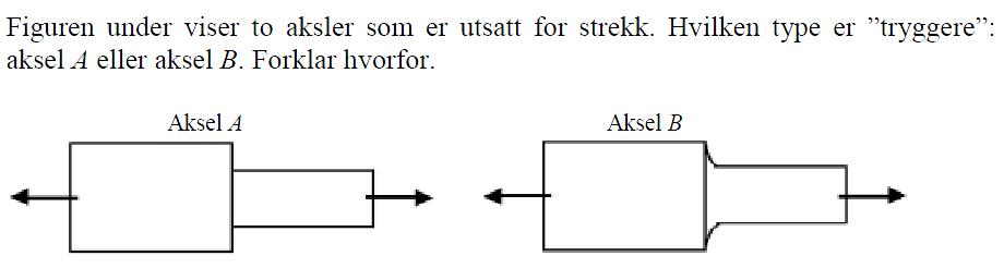

Fanboi Skrevet 30. mai 2012 Del Skrevet 30. mai 2012 hvilken konstruksjon vil være mest utsatt for spenningskonsentrasjoner? Lenke til kommentar https://www.diskusjon.no/topic/1062631-den-store-fysikkassistansetr%C3%A5den/page/172/#findComment-19323174
stich_it Skrevet 30. mai 2012 Del Skrevet 30. mai 2012 Mys1 hadde ikke fysikkeksamen idag, hadde modul 9 mekatronikk styring og måleteknikk. Fanboi Konstruksjon A er mest utsatt, er på grunn av de skarpe overgangene. Lenke til kommentar https://www.diskusjon.no/topic/1062631-den-store-fysikkassistansetr%C3%A5den/page/172/#findComment-19323228
Fanboi Skrevet 30. mai 2012 Del Skrevet 30. mai 2012 Mys1 hadde ikke fysikkeksamen idag, hadde modul 9 mekatronikk styring og måleteknikk. Fanboi Konstruksjon A er mest utsatt, er på grunn av de skarpe overgangene. gjettet det, men er det ikke noe mer spesifikt man kan si? har tegninger hvor spenningsfordelingen vises for en del kjervtyper men ikke akkurat den i figur B, men tenkte at de kan jo ikke bli mer konsentrert av at du får en større flate heller Lenke til kommentar https://www.diskusjon.no/topic/1062631-den-store-fysikkassistansetr%C3%A5den/page/172/#findComment-19323430

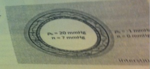

kakemonster7 Skrevet 31. mai 2012 Del Skrevet 31. mai 2012 Hei. Sitter og leser til eksamen i biofysikk. Håper noen her kan hjelpe meg med å forstå denne oppgaven. The osmotic pressure (“pi”) of the blood plasma necessary to induce absorption of water from interstitium (outside) to the capillary bed under circumstances shown on the picture (vedlagt) has to be a. Less than 20 mmHg b. Between -1 and 20 mmHg c. Equal to 21 mmHg d. Greater than 21 mmHg Hvis det på bildet er for uklart, så står det altså følgende: Utenfor: P_h = -1 mmHg "pi" = 0 mmHg Inni: P_h = 20 mmHg "Pi" = ? mmHg Lenke til kommentar https://www.diskusjon.no/topic/1062631-den-store-fysikkassistansetr%C3%A5den/page/172/#findComment-19326143
stich_it Skrevet 31. mai 2012 Del Skrevet 31. mai 2012 gjettet det, men er det ikke noe mer spesifikt man kan si? har tegninger hvor spenningsfordelingen vises for en del kjervtyper men ikke akkurat den i figur B, men tenkte at de kan jo ikke bli mer konsentrert av at du får en større flate heller Som jeg har blitt forklart av læreren i DAK så er det sånn at når man har en skarp overgang så samles kreftene der, "alle" kreftene treffer likt på samme punkt, når man runder av eller graderer en overgang så sprer man belastning ut over et området og dermed gjør konstruksjonen sikrere. Lenke til kommentar https://www.diskusjon.no/topic/1062631-den-store-fysikkassistansetr%C3%A5den/page/172/#findComment-19326269

cuadro Skrevet 2. juni 2012 Del Skrevet 2. juni 2012 (endret) Hei. Sitter og leser til eksamen i biofysikk. Håper noen her kan hjelpe meg med å forstå denne oppgaven. The osmotic pressure (“pi”) of the blood plasma necessary to induce absorption of water from interstitium (outside) to the capillary bed under circumstances shown on the picture (vedlagt) has to be a. Less than 20 mmHg b. Between -1 and 20 mmHg c. Equal to 21 mmHg d. Greater than 21 mmHg Hvis det på bildet er for uklart, så står det altså følgende: Utenfor: P_h = -1 mmHg "pi" = 0 mmHg Inni: P_h = 20 mmHg "Pi" = ? mmHg Jeg driver ikke med legevitenskap, desverre, så du får forsøke å translere termene over til "ekte" fysikk Er din Ph en term for vannpotensiale (water potentioal)? Jeg mistenker at løsningen ligger i å se på nettoverdiene du har, der Ph beskriver den siden av den permeable membranens egenskap til å holde på vannpartikler, der osmotisk press i kontrast beskriver ens sides egenskap til å "presse ut" i.e. ved ekvilibrium holde løsningen stabil. Dersom mine antakelser holder, så blir det da klart at det osmotiske presset på innsiden må være mindre enn 20 mmHg. Jeg stusser litt på min egen tolkning, fordi det da egentlig er romm for at løsningen kan være alt mindre enn 21mmHg, og ikke 20mmHg, da den ytre løsningen likevel gir et netto mindre enn null. Om "capillary bed" er ment som selve membran-veggen, så kan svaret være akkurat 21mmHg, da dette gir en netto null for hele systemet. Her må du som selv jobber med fagterminologien gjøre din tolkning. Edit: Det kan kanskje se ut som at jeg har snudd det hele på hodet. Er det osmotiske presset ens sides egenskap til å holde/-trekke til vannpartikler? Isåfall får jeg at svaret må være større enn 21mmHg. Ser du hvordan jeg tenker? Endret 2. juni 2012 av cuadro Lenke til kommentar https://www.diskusjon.no/topic/1062631-den-store-fysikkassistansetr%C3%A5den/page/172/#findComment-19336752
