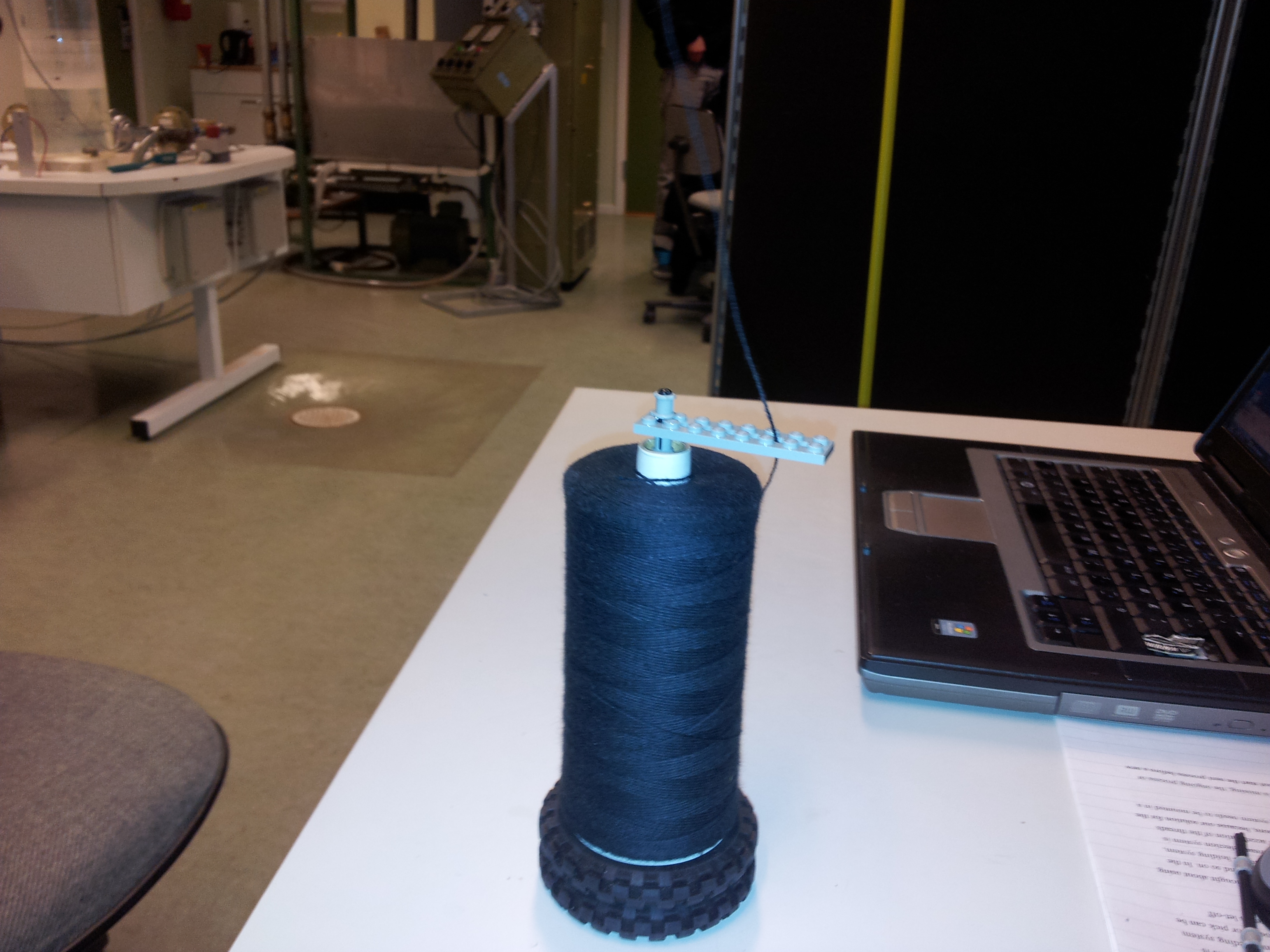

r2d290 Skrevet 27. februar 2012 Del Skrevet 27. februar 2012 Jeg har figuren på bildet vedlagt. Det er altså en rektangulær arm festet til en aksel som går ned i midten av spolen. Jeg vil finne ut om jeg kan bruke denne bremsen på 0.113NM for å bestå kravet mitt. Jeg har altså en arm som er 0,0012kg tung, 0,065meter fra sentrum og ut, og 0,008meter bred. Tykkelsen er forøvrig 3mm om det har noe relevans. Akselen i midten er 0,18 meter lang, har en radius på 0,002meter og en masse på 0,00226kilo. Armen kommer til å starte å rotere, og rotere 6 runder på 0,25 sekund. Om jeg ikke tenker feil, vil den da ha en vinkelhastighet på omtrent 6*2pi rad/sek = 48pi rad/sek. Vi ønsker at armen skal stoppe på 45grader, eller pi/4 radianer. Jeg har gjort et forsøk på å beregne treghetsmomentene på plata og akselen. Kom da frem til at plata har et treghetsmoment på 1,7*10^(-6) kgm^2, og at akselen i midten har et treghetsmoment på 4,52*10^-9 kgm^2, hvilket gir et samlet treghetsmoment på 1,72*10^-6. Kan dette stemme? Så er spørsmålet... Hva gjør jeg videre? Lenke til kommentar https://www.diskusjon.no/topic/1062631-den-store-fysikkassistansetr%C3%A5den/page/163/#findComment-18991905
r2d290 Skrevet 28. februar 2012 Del Skrevet 28. februar 2012 Ingen? Lenke til kommentar https://www.diskusjon.no/topic/1062631-den-store-fysikkassistansetr%C3%A5den/page/163/#findComment-18996845

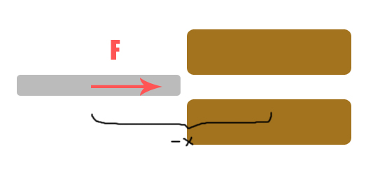

pululf Skrevet 2. mars 2012 Del Skrevet 2. mars 2012 Hei folkens. Sitter her og sliter med noen greier... (Laga den posten her i mattetråden også, men tror kanskje det passer bedre her) Jeg prøver å regne ut hvor lang tid en prosjektil bruker på å bli akselerert gjennom en strømførende coil. Jeg har formelen for kraften på prosjektilet som funksjon av avstanden fra senteret av coilen. Å finne farten til prosjektilet når den kommer ut av coilen er jo enkelt nok, det er jo bare å integrere kraften over avstanden prosjektilet beveger seg for å få arbeidet gjort på prosjektilet, og så bruke formelen for kinetisk energi. Men jeg klarer rett og slett ikke å finne en formel for hvor lang tid prosjektilet bruker på å bli akselerert. Hvis akselerasjonen hadde vært konstant ville det vært piece of cake, men jeg får hodepine av varierende akselerasjon. Er det noen som vet hvordan jeg kan regne det ut? Kraften som funksjon av posisjonen til prosjektilet er et tredjegradspolynom (helt presist er det F(x)= -0.016x^3 -0.8x^2 -9.5x +6.5)). Kraften virker fra x=-20 til x= 0. Lenke til kommentar https://www.diskusjon.no/topic/1062631-den-store-fysikkassistansetr%C3%A5den/page/163/#findComment-19009293
nicho_meg Skrevet 2. mars 2012 Del Skrevet 2. mars 2012 Forutsatt at hjernen ikke har tatt helt helg enda: Hvis du dobbelintegrerer akselerasjonen så får du posisjonen. Deretter regner du ut snittfarten. Da kan du bruke SVT-formelen. Lenke til kommentar https://www.diskusjon.no/topic/1062631-den-store-fysikkassistansetr%C3%A5den/page/163/#findComment-19009389
pululf Skrevet 3. mars 2012 Del Skrevet 3. mars 2012 Forutsatt at hjernen ikke har tatt helt helg enda: Hvis du dobbelintegrerer akselerasjonen så får du posisjonen. Deretter regner du ut snittfarten. Da kan du bruke SVT-formelen. Det ville nok fungert hvis akselerasjonen var tidsavhengig. Men den er posisjonsavhengig, så hvis jeg dobbeltintegrerer akselerasjonen vil jeg få posisjon som funksjon av posisjon Lenke til kommentar https://www.diskusjon.no/topic/1062631-den-store-fysikkassistansetr%C3%A5den/page/163/#findComment-19009957

pululf Skrevet 3. mars 2012 Del Skrevet 3. mars 2012 Okei, tror jeg fant ut av hvordan jeg kan løse problemet mitt. Må bare finne en løsning på den difflikningen her: d^2x/dt^2 = m(-0.016(x)^3 -0.8(x)^2 -9.5x +6.5) (m er en konstant) Noen ideer? Er ikke helt stødig på difflikninger Lenke til kommentar https://www.diskusjon.no/topic/1062631-den-store-fysikkassistansetr%C3%A5den/page/163/#findComment-19010090

Janhaa Skrevet 3. mars 2012 Del Skrevet 3. mars 2012 Okei, tror jeg fant ut av hvordan jeg kan løse problemet mitt. Må bare finne en løsning på den difflikningen her: d^2x/dt^2 = m(-0.016(x)^3 -0.8(x)^2 -9.5x +6.5) (m er en konstant) Noen ideer? Er ikke helt stødig på difflikninger disse er ikke helt trivielle åløse, 2. ordens ikke-lineær ODE. sikker på at diff.likningen er satt opp riktig... Lenke til kommentar https://www.diskusjon.no/topic/1062631-den-store-fysikkassistansetr%C3%A5den/page/163/#findComment-19010950

nicho_meg Skrevet 3. mars 2012 Del Skrevet 3. mars 2012 Det ville nok fungert hvis akselerasjonen var tidsavhengig. Men den er posisjonsavhengig, så hvis jeg dobbeltintegrerer akselerasjonen vil jeg få posisjon som funksjon av posisjon Haha, sorry. Hjernen hadde tatt helg, ja. Når det gjelder diff-ligningen din: "Løsning" Så må jeg spørre hvilket fag du har. Skal være kommet langt for å måtte løse ulineære diff-ligninger. Dessuten ser det ut til at du må ha sluttiden for å løse diffligningen. Må nesten være en lettere måte å finne tiden på. Posisjon/fart vil gi deg tiden. Prøv å bruk det... Lenke til kommentar https://www.diskusjon.no/topic/1062631-den-store-fysikkassistansetr%C3%A5den/page/163/#findComment-19011319
pululf Skrevet 3. mars 2012 Del Skrevet 3. mars 2012 Det ville nok fungert hvis akselerasjonen var tidsavhengig. Men den er posisjonsavhengig, så hvis jeg dobbeltintegrerer akselerasjonen vil jeg få posisjon som funksjon av posisjon Haha, sorry. Hjernen hadde tatt helg, ja. Når det gjelder diff-ligningen din: "Løsning" Så må jeg spørre hvilket fag du har. Skal være kommet langt for å måtte løse ulineære diff-ligninger. Dessuten ser det ut til at du må ha sluttiden for å løse diffligningen. Må nesten være en lettere måte å finne tiden på. Posisjon/fart vil gi deg tiden. Prøv å bruk det... Det er ikke noe fag. Prøver å skrive et program som kan aproksimere effektiviteten til en coilgun jeg skal bygge. Lenke til kommentar https://www.diskusjon.no/topic/1062631-den-store-fysikkassistansetr%C3%A5den/page/163/#findComment-19011933

nicho_meg Skrevet 4. mars 2012 Del Skrevet 4. mars 2012 Posisjon/fart vil gi deg tiden. Prøv å bruk det... Det er ikke noe fag. Prøver å skrive et program som kan aproksimere effektiviteten til en coilgun jeg skal bygge. Da er det ikke noe bedre enn numeriske metoder jeg kommer på: regner du ut fart og posisjon i flere punkter kan du regne ut delta t summere disse og få den totale tiden. delta t = (delta posisjon)/fart => endring i tid = endring i posisjon/fart. Eks. Med et steg på 20cm vil du få sluttfart/20cm og en stor unøyaktighet i tiden. Regner du ut midtveisfart/halvveis(10cm)+sluttfart/10cm Med et lite nok steg vil du få et nøyaktig nok resultat(tipper 1cm-steg vil gi greit resultat og 1mm en feilmargin mindre enn noen hundredeler). Bruk datamaskin til dette. Hvordan forholder resistansen i en fotomotstand seg til lysintensiteten? fotoresistor Scroll ned på siden og du har ein grei graf med utledning av formelen. Bare husk at konstantene kan variere for hver motstand. Regelen er at høy lysintensitet minker motstanden. Lenke til kommentar https://www.diskusjon.no/topic/1062631-den-store-fysikkassistansetr%C3%A5den/page/163/#findComment-19013572
