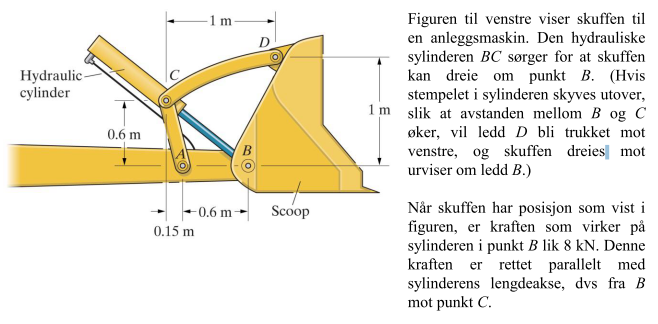

Pozzolan Skrevet 19. januar 2012 Skrevet 19. januar 2012 Hei, Sitter litt fast på en oppgave her, sikkert veldig logisk, men etter en lang vinter kjenner jeg at hodet ikke er helt med. I tillegg har ikke akademika klart å skaffe bøkene enda, så her sitter jeg og er fortvilet. Oppgaven det gjelder er slik: Det jeg her skal gjøre er å finne kreftene i AC og CD. Har begynt med å dekomponere BC slik at jeg får BCx = 6,25kN og BCy = 5kN. Men så stopper det opp da det i mitt hode blir to ukjente inn i bildet i en og samme retning. Noen tips eller triks for å løse slike oppgaver? FAC skal forresten bli 7.02 kN om man regner riktig. På forhånd takk!

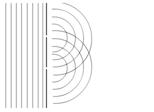

Bakitafrasnikaren Skrevet 19. januar 2012 Skrevet 19. januar 2012 Dersom lysbølger med en bestemt bølgelengde treffer to smale spalter som vist på bildet, og man får to bølgekilder, vil de to bølgene da være koherente, eller monokromatiske? Logikken min sier at de bør være monokromatiske, men fysikklæreren min tror jeg sa at de var koherente. Kan man si at de er begge deler? Koherente i lysmaksimumene, men monokromatiske ellers? http://no.wikipedia.org/wiki/Koherens
Simen1 Skrevet 20. januar 2012 Skrevet 20. januar 2012 De er i hvert fall monokromatiske. Det står faktisk i oppgaveteksten: "lysbølger med en bestemt bølgelengde". Det er samme frekvens før og etter spaltene, erg fortsatt monkromatisk. Før spaltene er bølgene koherente, men etter spaltene går de ikke lengre parallelt i fase. Ergo ikke koherent.

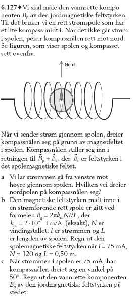

Pettersenper Skrevet 21. januar 2012 Skrevet 21. januar 2012 (endret) Trenger hjelp med oppgave c) her. Vet at tan vinkel = Bs/Bp Men finner ikke riktig vinkel Svaret er 19 µT Endret 21. januar 2012 av Pettersenper
H3N Skrevet 22. januar 2012 Skrevet 22. januar 2012 (endret) Hei, Sitter litt fast på en oppgave her, sikkert veldig logisk, men etter en lang vinter kjenner jeg at hodet ikke er helt med. I tillegg har ikke akademika klart å skaffe bøkene enda, så her sitter jeg og er fortvilet. Oppgaven det gjelder er slik: Det jeg her skal gjøre er å finne kreftene i AC og CD. Har begynt med å dekomponere BC slik at jeg får BCx = 6,25kN og BCy = 5kN. Men så stopper det opp da det i mitt hode blir to ukjente inn i bildet i en og samme retning. Noen tips eller triks for å løse slike oppgaver? FAC skal forresten bli 7.02 kN om man regner riktig. På forhånd takk! Først finn vinklene til AC og CD i forhold til y-aksen, Cosinus av vinklene vil gi deg X komponenten av kraften som virker på AC og CD, Sinus gir deg y komponentene. cos AC vinkel + cos CD vinkel = 5 sin AC vinkel + sin CD vinkel = 6.25 Vær oppmerksom angående retningen vinklene, ellers ender du opp med feil fortegn. Klarer du resten? Håper jeg forklarer noenlunde forstålig Jeg fikk -4.91 for CD, som burde gi mening, fordi den blir klemt sammen mer enn trukket ut. Endret 22. januar 2012 av H3N
