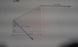

Swolebraham Lincoln Skrevet 25. august 2011 Del Skrevet 25. august 2011 Heisann, sliter litt med en oppgave her. Har funnet verdien av resultanten FR =43,73 kN og retningen αR = 3,5°. Det jeg sliter med er avstanden αR . Noen som kan gi meg et par tips, eller vise/forklare hvordan jeg finner den ut? Har lagt ved bilder av oppgavetekst + oppgave. Lenke til kommentar https://www.diskusjon.no/topic/1062631-den-store-fysikkassistansetr%C3%A5den/page/139/#findComment-18221145

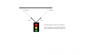

stizzen Skrevet 7. september 2011 Del Skrevet 7. september 2011 Noen som kunne hjulpet meg med denne? Hadde vært supert Lenke til kommentar https://www.diskusjon.no/topic/1062631-den-store-fysikkassistansetr%C3%A5den/page/139/#findComment-18278663
Kubjelle Skrevet 7. september 2011 Del Skrevet 7. september 2011 21magnus12: Hint1: løs ligning 1 med tanke på m. Stizzen: Her bruker du trigonometri. Dekomponer begge kreftene i y-retning med hjelp av trigonometri, du kan slippe å dekomponere i x-retning fordi den blir null. Den tyngdekraften på trafikklyset er like stor som den samlede kraften fra snorene, bare motsatt rettet. Lenke til kommentar https://www.diskusjon.no/topic/1062631-den-store-fysikkassistansetr%C3%A5den/page/139/#findComment-18278889
