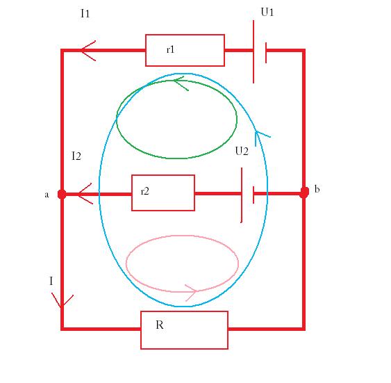

sCuper Skrevet 23. mars 2011 Del Skrevet 23. mars 2011 Hei! Har en oppgave jeg lurer på. Oppgaven er 9.28 fra Ergo FY1. I strømkretsen (bildet) er spenningskildene U1=2,5 V og U2 = 3,0 V. Resistansen i motstandene er r1=0,30 ohm r2= 0,20 ohm ogg R = 12,0 ohm. a) Sett uttrykket I = I1+I2 inn i de to andre likningene og vis at du da får 12,3 I1 + 12,0 I2 = 2,5 0,3 I1 - 0,2 I2 = -0,5. Forstod ikke denne. Lenke til kommentar https://www.diskusjon.no/topic/1062631-den-store-fysikkassistansetr%C3%A5den/page/124/#findComment-17123864
