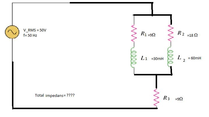

Frexxia Skrevet 2. mars 2011 Skrevet 2. mars 2011 (endret) for serie og for parallell. Du har og (og , men du har ingen kondensatorer). edit: glemte å fullføre setningen. Endret 2. mars 2011 av Frexxia 1
Senyor de la guerra Skrevet 2. mars 2011 Skrevet 2. mars 2011 (endret) Takk, er nok slik jeg trodde da. Kom frem til Z = 17,7 Ω. I = 2,82A (Skrevet feil med V i oppg, skal være amplitude, ikke rms) og faseforskyvning til 22,7 grader. Regner med det stemmer? Endret 2. mars 2011 av Senyor de la guerra
Frexxia Skrevet 2. mars 2011 Skrevet 2. mars 2011 (endret) http://www.wolframal...%5E-3%29%29%2B9 (Jeg orket ikke regne på det selv ) Endret 2. mars 2011 av Frexxia
