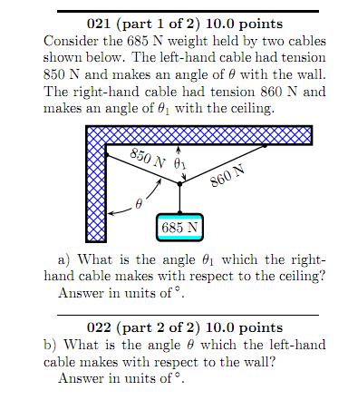

Attityd Skrevet 9. januar 2011 Del Skrevet 9. januar 2011 (endret) Jeg har et par problemer der jeg ikke har peiling på hvordan jeg skal gå frem: Vet ikke engang hvordan jeg skal regne med et tall i standardform. Kalkulatoren vil ikke ha noe med så store tall å gjøre. Håper på svar Endret 9. januar 2011 av Attityd Lenke til kommentar
