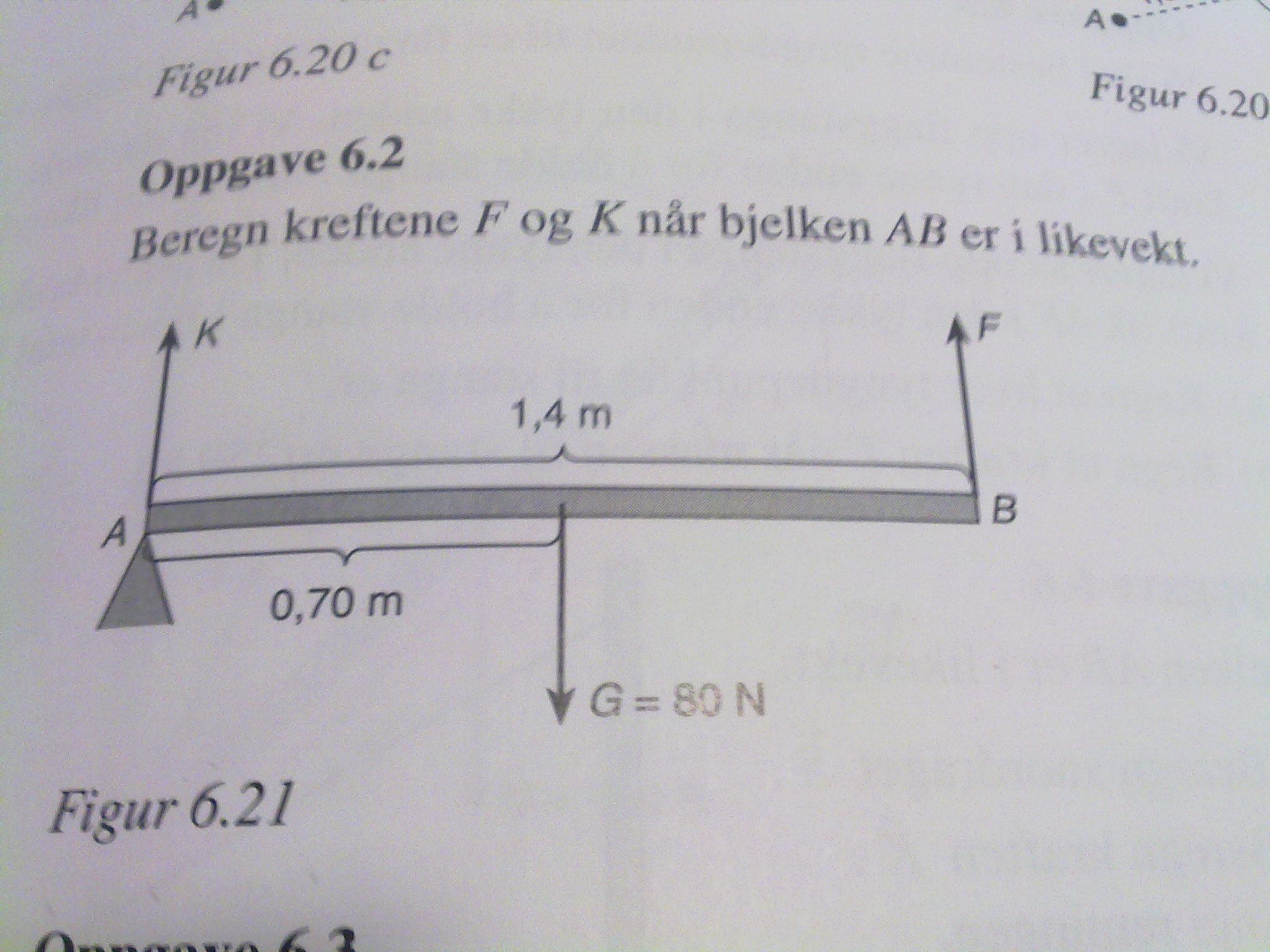

ole_marius Skrevet 6. januar 2011 Del Skrevet 6. januar 2011 Har nettopp begynt med et nytt kapittel om statikk, med en utrolig kort introduksjon og dårlige forklarte hjelpeoppgaver i boka trenger jeg litt hjelp. Vel og merke akkurat nok til å klare oppgaven med en liten starthjelp, jeg vil forøvrig ikke at noen skal gjøre hele oppgaven for meg få forstå mest mulig selv.. Lenke til kommentar https://www.diskusjon.no/topic/1062631-den-store-fysikkassistansetr%C3%A5den/page/111/#findComment-16727315
Kubjelle Skrevet 6. januar 2011 Del Skrevet 6. januar 2011 Sett opp likevektsligninger. Kraft i vertikal retning = 0 Moment i alle punkt = 0 Lenke til kommentar https://www.diskusjon.no/topic/1062631-den-store-fysikkassistansetr%C3%A5den/page/111/#findComment-16727376
ole_marius Skrevet 6. januar 2011 Del Skrevet 6. januar 2011 (endret) Kommer bare frem til at K+F=G men etter det så stopper det litt opp. Hva blir neste steg? Nevermind, fant det nettopp ut Endret 6. januar 2011 av ole_marius Lenke til kommentar https://www.diskusjon.no/topic/1062631-den-store-fysikkassistansetr%C3%A5den/page/111/#findComment-16728958
Imaginary Skrevet 6. januar 2011 Del Skrevet 6. januar 2011 Sett opp kraftmomentene (som er definert som kraft multiplisert med arm). Lenke til kommentar https://www.diskusjon.no/topic/1062631-den-store-fysikkassistansetr%C3%A5den/page/111/#findComment-16728995
ole_marius Skrevet 6. januar 2011 Del Skrevet 6. januar 2011 (endret) Har en lite spørsmål når jeg tenker meg om. Blir momentet i alle punkt dette? M = 0 Ka1 - Ka2 = 0 Ka1 = Ka2 Er dette riktig tankegang? Hvis jeg ikke gjør slikt så for jeg et fortegnsfeil som gir feil svar.. Endret 6. januar 2011 av ole_marius Lenke til kommentar https://www.diskusjon.no/topic/1062631-den-store-fysikkassistansetr%C3%A5den/page/111/#findComment-16729097
Kubjelle Skrevet 6. januar 2011 Del Skrevet 6. januar 2011 I statisk likevekt er momentet lik null. Du skal kun velge momentet i et punkt. La oss si at du velger momentet om angrepspunktet til G. Då må du velge en positiv omløpsretning. Det vanlige er å velge mot klokka. K vil lage et moment med klokka som er = K * avstanden til punktet du regner momentet om, i dette tilfellet er det 0.7m. Siden det lager et moment med klokka vil momentet K lager ha negativt fortegn. Det samme gjelder for F, men det vil lage et moment som er mot klokka og har derfor positivt fortegn. Avstanden fra G til momentpunktet = 0, så den vil ikke lage noe moment. Ligningen blir da: -K*0.7 + F*0.7 = 0 Lenke til kommentar https://www.diskusjon.no/topic/1062631-den-store-fysikkassistansetr%C3%A5den/page/111/#findComment-16729220
