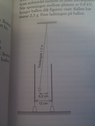

En ladd bordtennisball henger i en tynn nylontråd mellom to store metallplater. Når spenningen mellom platene er 9,8 kV, henger ballen slik figuren viser. Ballen har masse 2,5g. Finn ladningen på ballen.

Du har en rettvinklet trekant der. Komponenten av snortrekket Fy er kun et resultat av tyngden. Komponenten Fx er kun et resultat av et elektrostatiske feltet. Lengden av komponentene, ~120 cm og 6,5 cm viser størrelseforholdet mellom de to kreftene. Du bruker med andre ord snortrekkets tyngdekomponent til å regne ut den elektrostatiske kraften på ballen.
Platene er store. Det betyr at du kan betrakte det elektrostatiske feltet som uniformt. Du vet kraften og feltstyrken og da skal det være ganske rett frem å regne ut ladningen.
Massen ganger g er snordrag-komponenten Fy. Du må bytte ut m*g med snordrag-komponenten Fx. Den finner du ut i fra trekanten jeg skrev om. Du har hypotenus (1,2m) og en katet, k1 (6,5 cm) og da finner du den siste kateten, k2 med Pytagoras. Fy er proporsjonal med K2, mens Fx er proporsjonal med k1.
Huff, jeg er helt ute av dette ahahaha
Med pytagoras fant jeg at k2 er like stor som hypotenusen, altså 1,2m. Fy er mg som er 0,025. Jeg tenkte hvis at jeg deler k2 med Fy og ganger k1 med det tallet så bør jeg få Fx. Jeg tok da dette tallet og satt det inn i den forrige ligningen, fikk fortsatt feil. Sikkert gjort noe utrolig dumt her, jeg er helt ute av det akkurat nå.
Edit: Fant ut at proposjonaliteten finner jeg ved å dele Fy med k1, deretter gange k1 med det tallet.
Tusen hjertelig :)
