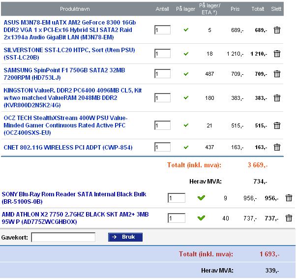

gsn Skrevet 20. januar 2009 Forfatter Del Skrevet 20. januar 2009 (endret) Noen siste spørsmål: *Hvordan blir det med kabling med dette kabinettet, hovedkortet og strømforsyning? Lange nok ledninger osv. *Rett CPU for jobben? NB: Må finnes på lager hos enten Meeter eller Amentio. *Noe dere ville gjort anderledes med dette budsjettet? Total pris nå: 5362,- +2x porto. NB: Hvordan fungerer det med lyd og bilde via HDMI nå? Går begge deler via HDMI, eller kan man feks ta lyd fra 3,5mm pluggen? Endret 20. januar 2009 av gsn Lenke til kommentar
Spragleknas Skrevet 20. januar 2009 Del Skrevet 20. januar 2009 Jeg skrev noen kommentarer lengre opp, men så ikke ut som om det var njoen interesse/disk. rundt det, så eneste jeg nevner nå er at G-wifi er avlegs. Til den prisen kan du like gjerne gå for et N-kort. Lenke til kommentar
gsn Skrevet 20. januar 2009 Forfatter Del Skrevet 20. januar 2009 Hei! Jeg har fulgt med på svarene dine, virker som du har god kontroll på dette og setter kjempe stor pris på at du gidder! Jeg valgte den siste CPU'en du anbefalte, byttet PSU, billigere minne, HDD har jeg lest litt rundt på og virker som om samsung er ganske stillegående. Nettverkskortet tok jeg rett og slett pga jeg bruker det selv og er fornøyd(fordel at det koster lite også ). Vil du anbefale ett annet et? Ser du noe annet som er feil på oppsettet, evt. du ville gjort anderledes? Hovedkortet er vell egentlig bare en smakssak? Lenke til kommentar
Spragleknas Skrevet 20. januar 2009 Del Skrevet 20. januar 2009 Tror jeg uttrykket meg litt dårlig.. uansett: Liker oppsettet ditt - med unntak av det jeg allerede har påpekt. Husker at Amentio har en BR spiller som det strå i teksten at kommer med PDVD, men den var ikke på lager. Lenke til kommentar
gsn Skrevet 28. januar 2009 Forfatter Del Skrevet 28. januar 2009 Da er HW bestilt! AMD Athlon X2 7750 4gb billig minne Asus M3N78-EM (GeForce 8300) NEC blu-ray spiller Den kommer hovedsaklig til å bli brukt til å spille av HD-film og surfing osv. Jeg lurer på hvilken programvare jeg bør bruke? Microsoft OS er ett must, men hvilket er mest ideèlt til formålet? Program til å spille HD? PowerDVD? Program til å spille divx osv? Trenger man å kave med mye codecs og slikt eller er det noen pakker å anbefale? Lenke til kommentar
