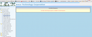

JKJK Skrevet 2. april 2013 Del Skrevet 2. april 2013 http://serverfault.c...for-larger-ones se vedlegg Lenke til kommentar
Nizzen Skrevet 2. april 2013 Forfatter Del Skrevet 2. april 2013 (endret) http://www.astoundvideo.com/blog/2010/11/11/the-secret-to-expand-your-areca-1220-raid-set-volume/ Noe av det samme tro? Har aldri testet r10 og utvidet det. Men er det en kontroller som kan klare d så er det areca. Ring nextron for support hadde jeg gjort Endret 2. april 2013 av Nizzen Lenke til kommentar

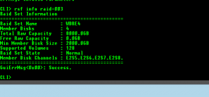

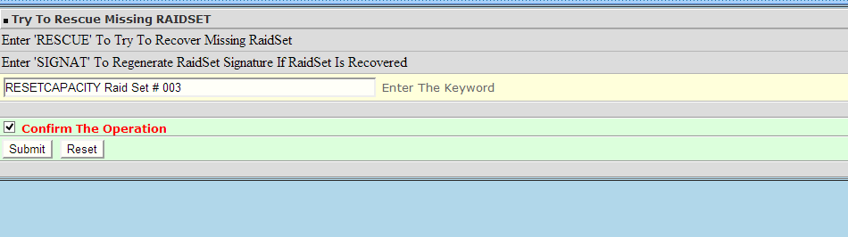

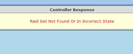

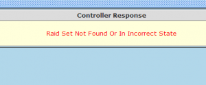

JKJK Skrevet 2. april 2013 Del Skrevet 2. april 2013 se vedlegg. Dette begynner å ligne på noe, men det er noe som ikke stemmer helt. Iflg. CLI så er det raidset # 003 jeg skal endre, men iflg webgui så eksisterer ikke det. eller misforstår jeg noe? Lenke til kommentar

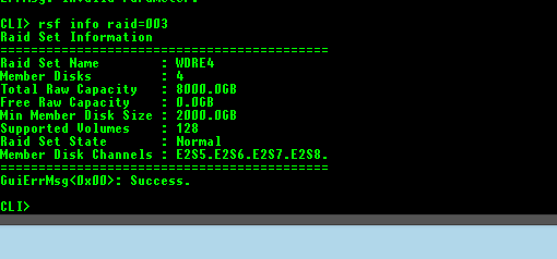

JKJK Skrevet 2. april 2013 Del Skrevet 2. april 2013 Hah ... hvor banalt jeg blandet litt raid set ID og navn. Man skal altså bruke navnet, ikke raidset nr. F.eks. RESETCAPACITY WDRE4 Funka fjell! Tusen takk for at du fikk meg på rett tur her! Teit at det er relativt udokumentert. Da fikk jeg til å modifisere volumet. Regner med den blir stående en stund med det.... Lenke til kommentar
Nizzen Skrevet 2. april 2013 Forfatter Del Skrevet 2. april 2013 (endret) Hah ... hvor banalt jeg blandet litt raid set ID og navn. Man skal altså bruke navnet, ikke raidset nr. F.eks. RESETCAPACITY WDRE4 Funka fjell! Tusen takk for at du fikk meg på rett tur her! Teit at det er relativt udokumentert. Da fikk jeg til å modifisere volumet. Regner med den blir stående en stund med det.... Konge! Da ble dette en fasit Kan du skrive en liten guide på et par linjer så kan jeg sette det i 1. post for ettertid Endret 2. april 2013 av Nizzen Lenke til kommentar

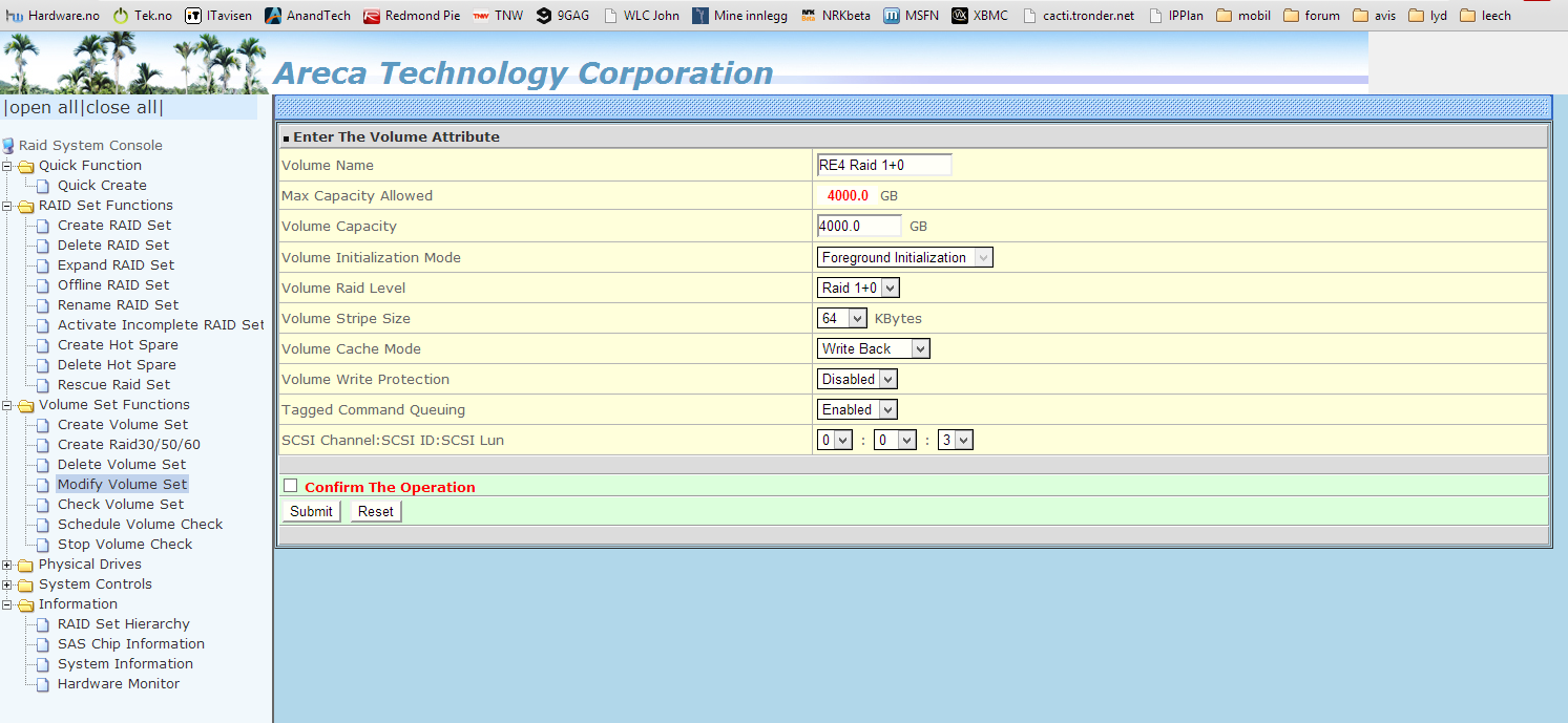

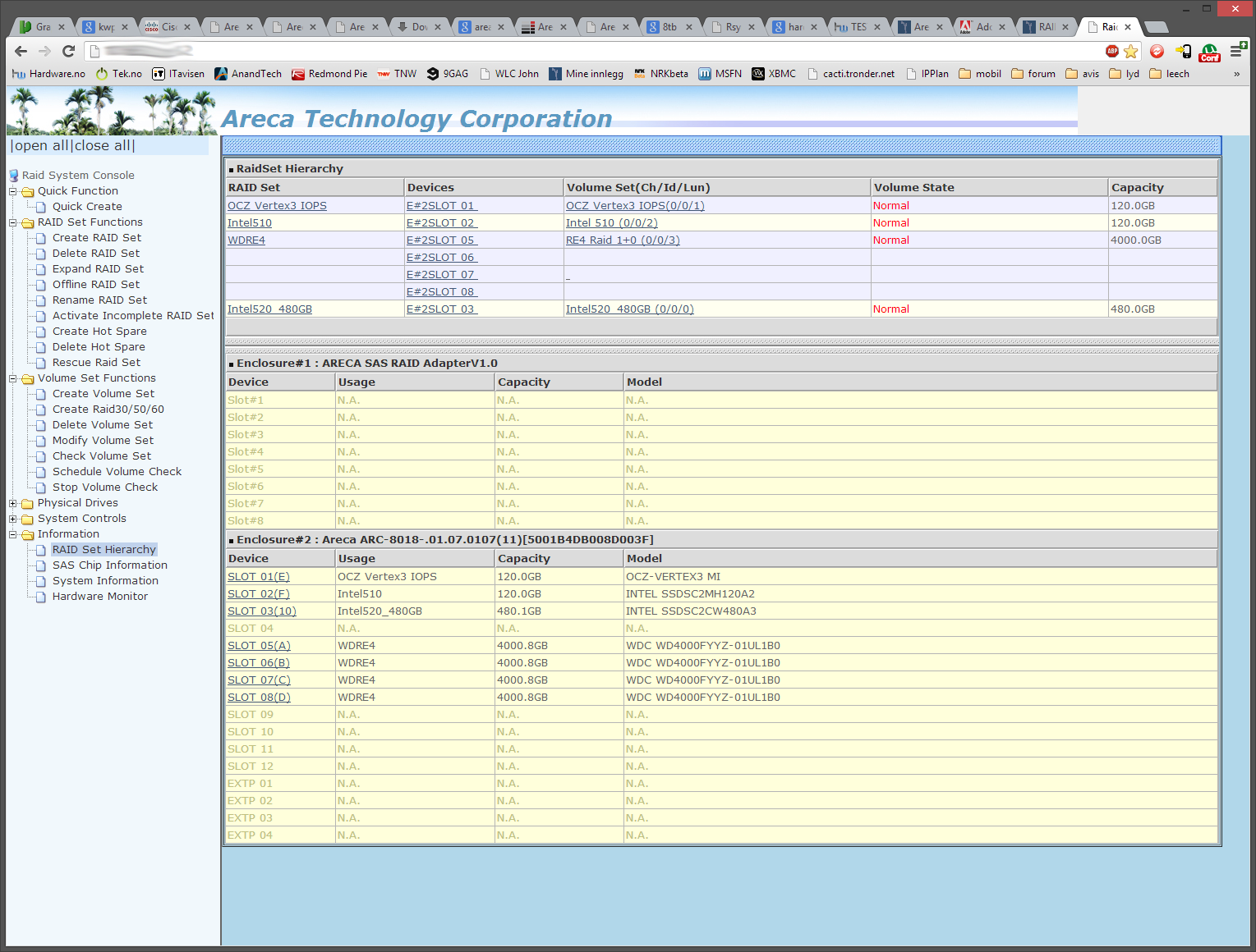

JKJK Skrevet 2. april 2013 Del Skrevet 2. april 2013 (endret) Tatt i betraktning at jeg kan utvide partisjonen etter at modify volume er ferdig (58% nå): For å utvide et raid etter du har byttet disker (rekalkulere raid størrelse): -Logg inn på webgui. - Information -> Raid Set Hierarchy - Kopier Raid set navnet på det raidet du vil rekalkulere størrelse på. - Raid Set Functions -> Rescue Raid Set - I feltet "enter keyword" skriv RESETCAPACITY xxx (lim inn raid set navnet istedet for xxx) - Hak av for "confirm the operation" og trykk submit. Utvide volum. Etter at kapasiteten på raidsettet er rekalkulert: - Volume set functions -> Modify volume set. - Velg riktig volum - Skriv inn ny kapasitet på volum. - Hak av for "confirm the operation" og trykk submit. Kontrolleren vil da starte med å utvide volumet. Dette vil ta noe tid. Etterpå kan du utvide partisjonen i Windows disk management eller tilsvarende / 3.part for ditt operativsystem. Tatt i betraktning at jeg kan utvide partisjonen etter at modify volume er ferdig (58% nå): For å utvide et raid etter du har byttet disker (rekalkulere raid størrelse): -Logg inn på webgui. - Information -> Raid Set Hierarchy - Kopier Raid set navnet på det raidet du vil rekalkulere størrelse på. [url=http://bildr.no/view/1429836][img=http://bildr.no/thumb/1429836.jpeg][/url] - Raid Set Functions -> Rescue Raid Set - I feltet "enter keyword" skriv RESETCAPACITY xxx (lim inn raid set navnet istedet for xxx) - Hak av for "confirm the operation" og trykk submit. Utvide volum. Etter at kapasiteten på raidsettet er rekalkulert: - Volume set functions -> Modify volume set. - Velg riktig volum - Skriv inn ny kapasitet på volum. - Hak av for "confirm the operation" og trykk submit. Kontrolleren vil da starte med å utvide volumet. Dette vil ta noe tid. Etterpå kan du utvide partisjonen i Windows disk management eller tilsvarende / 3.part for ditt operativsystem. Skriv gjerne om hvis det er formuleringer du ikke liker. Endret 2. april 2013 av JKJK 1 Lenke til kommentar
JKJK Skrevet 3. april 2013 Del Skrevet 3. april 2013 Det måtte en reboot til for at windows skulle få med seg at volumet hadde blitt større. Kan nevnes i førstepost. Lenke til kommentar
