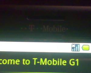

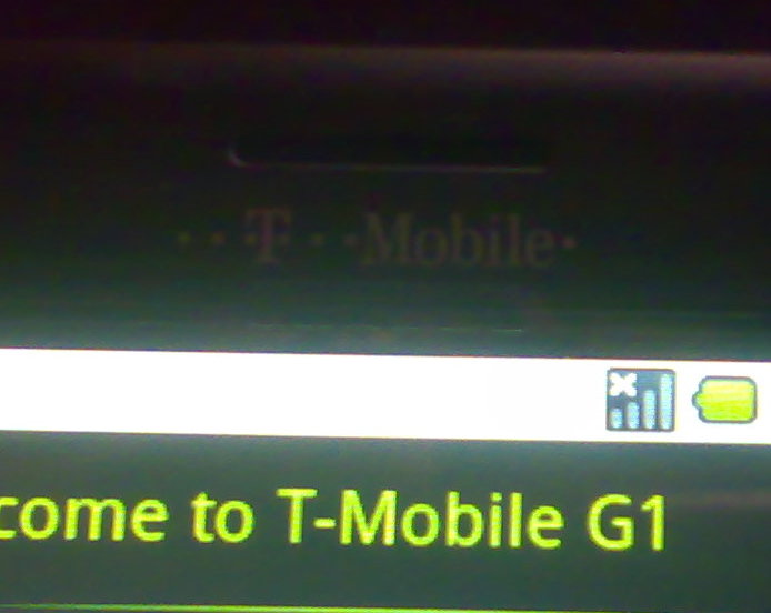

grenness Skrevet 17. mars 2009 Del Skrevet 17. mars 2009 Kjøpte meg en G1 i Berlin i går... Sliter litt med å få den til å funke. Har prøvd flere forskjellige howtos. Problemet er at det ser ikke ut til at telefonen kommer seg på nett i det hele tatt. Det er et kryss over feltet som viser signalstyrken. Når jeg starter telefonen så ber den om pin kode. Den blir akseptert. Så vidt jeg kan se er den ikke låst. Jeg har Netcom... Noen som vet om en APM konfig som virker med Netcom evt. tips på hva jeg bør gjøre? Kan det stemme at du ikke har kontakt med mobilnettverket i det hele tatt? At du ikke får ringt eller mottatt samtaler? APN-settingene har ikke noe med dette å gjøre, du må først sørge for å få kontakt med mobilnettverket, og for meg virker det ikke som du har det. Du har satt i et Netcom-SIM-kort og du får ingen feilmeldinger når du starter telefonen? Har du vært igjennom registreringsprosessen på den? Hvor du legger inn din gmail-konto etc.? Dersom du ikke har brukt telefonen til så mye ennå, kanskje du kunne tatt en factory reset og begynt fra børjan av? Dette vil resette telefonen helt, men vil ikke låse den dersom den er SIM unlocked. To reset the G1, first power off your handset and then hold the Home key and the End key for about 20 seconds, or until you see a “triangle with an exclamation point and a picture of the G1″ on the display. From there, simply open up the QWERTY keyboard and hit “Alt+W” and it will then be restored to factory settings, meaning the next time you turn it back on, you will be prompted to re-register. Prøv det, og så når den er resatt så må du velge APN manuelt (trykk på meny-knappen når den sier den forsøker å koble seg mot google sine servere), da bruker oppretter du en ny APN-fil og legger inn "APN: internet.netcom.no", det skal ikke være nødvendig med noe mer for å få 2G/3G-tilgang. Dersom ting fortsatt feiler og du ikke får noe liv i signalstyrkeikonet tror jeg du bør spandere $20 på en unlock-tjeneste på nettet og se om det hjelper. Lykke til! ~Christopher Lenke til kommentar

DrIvar Skrevet 18. mars 2009 Del Skrevet 18. mars 2009 (endret) oeselbek, prøv å bytt ut APN med bare internet - det er ihvertfall det jeg bruker med Chess som er basert på Netcom. lekse2, den kan kjøre all datatrafikken over wlan når du har tilgang til det, men så vidt jeg har skjønt så kobler telefonen seg opp som det passer seg og synkroniserer litt gmail, sjekker etter oppdateringer på programmer og sånne ting så hvis du ikke har wlan dekning hele tiden så må du regne med at det blir litt datatrafikk på teleregningen. Var en post her som nevnte at amerikansk T-mobile G1 sender skjulte SMS'er en gang i blant men min ser ikke ut til å gjøre det (sjekket akkurat saldo på abb) Endret 18. mars 2009 av DrIvar Lenke til kommentar
