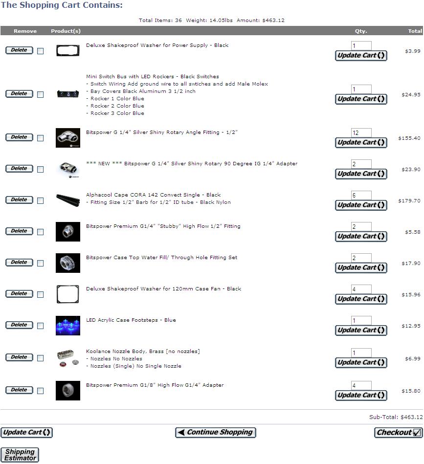

Korroskon blir et problem på dette prosjektet, da jeg mest sannsynlig kommer til å kjøre seks CORA-radiatorer - som er i alu. Her trenger jeg hjelp, any ideas?
Tanken skrus fast mellom fillportutgangen og tanken, ja. Som nevnt tidligere har tanken to uttak i bunn også, bunn-festet har fire hull hvor disse går gjennom. (fire, ikke to, for å kunne snu tanken slik man vil)
Så, over til teh reel deel:
Ser det OK ut? Noen spørsmål? Noen meninger? Fyr løs :)

Ser flott ut og lykke til. Ser veldig spennende ut. Go go WheelMan :) Stolt av deg!
Yay me! :wee:
Ser flott ut den lista der! Spesielt cora radiatoren :)

Den listen din har jeg tydeligvis glemt å kommentere WheelMan. Kan ikke si annet enn at det er perfekt. :!:
Elsker de BP-nipplene. Cora radiatorene setter prikken over i'en på utseendet i alle fall. :)
