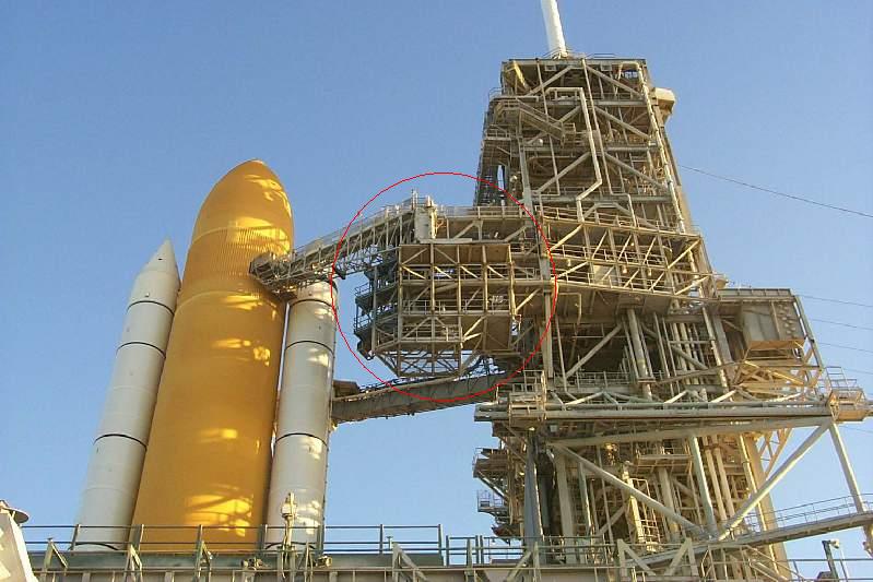

HKS Skrevet 11. mars 2009 Forfatter Del Skrevet 11. mars 2009 Ouch. Er ikke fredag siste forsøk? Ja og nei. Fredag er siste forsøk for et fult oppdrag på 15 dager. Siden NASA ønsker å få S6 segmentet opp på romstasjonen ASAP, så er de villige til å korte ned oppdraget, så de kan holde på helt til 17. mars, men da blir oppdraget kuttet ned med opp til 5 dager. De har MMT møte nå, hvor de diskuterer hva som skal gjøres. Offisielt er det foreløpig en 24 timers forsinkelse. Flere kilder i NASA sier dog at de trenger minst 48 timer. Kommer tilbake med mer informasjon når jeg vet mer. Setter inn et bilde her: Den delen med rød sirkel rundt seg er den delen hvor lekkasjen ble oppdaget. Det er der hydrogengass taes ut av tanken. Lenke til kommentar https://www.diskusjon.no/topic/1048435-tr%C3%A5den-for-romfergeoppdraget-sts-119/page/4/#findComment-13310302

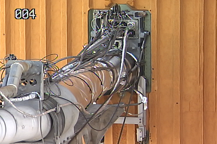

HKS Skrevet 11. mars 2009 Forfatter Del Skrevet 11. mars 2009 Oppdatering fra MMT møte: Utskytningen er utsatt til tidligst den 15. mars. Det vil isåfall gjøre at oppdraget vil bli kortere. De vil fjerne en EVA (3 isteden for 4), en fri-dag for mannskapet. Mer informasjon kommer imorgen. Det tar 20 timer før de kan begynne å jobbe på tanken, grunnen til dette er at all hydrogen må fjernes fra systemet. Nærbildet av mekanismen som er koblet til den eksterne tanken, hvor problemet er lokalisert: Lenke til kommentar https://www.diskusjon.no/topic/1048435-tr%C3%A5den-for-romfergeoppdraget-sts-119/page/4/#findComment-13311485

HKS Skrevet 12. mars 2009 Forfatter Del Skrevet 12. mars 2009 Setter inn et større bildet av problemet: Problemet er ventilen som er innerst på det røret som er koblet til de eksterne tanken. Grunnen til at dette røret er her er for å slippe ut hydrogengass. Flytende hydrogen fylles på fra bunnen av tanken, det er så kaldt når det fylles på tanken at det "koker" på −252.87 grader celsius. Tanken skal ha et konstant trykk, og derfor må litt gass slippes ut av tanken periodisk. Siste nytt fra Kennedy Space Center er at de er positive til at de kan komme i mål til et forsøk på søndag 15. mars. Lenke til kommentar https://www.diskusjon.no/topic/1048435-tr%C3%A5den-for-romfergeoppdraget-sts-119/page/4/#findComment-13318946

HKS Skrevet 15. mars 2009 Forfatter Del Skrevet 15. mars 2009 Hvis jeg forstår det riktig, så er det akuratt nå kun været det står på.... Ikke helt riktig. De er enda ikke Helt sikre på hvor den hydrogenlekkasjen stammet fra, de har dog byttet pakninger og foreseilinger nå. RSS (Rotating Service Structure) er fjernet fra Discovey, og ting høres ut som om de er klare til å begynne å tanke de eksterne tanken om et par timer. Lenke til kommentar https://www.diskusjon.no/topic/1048435-tr%C3%A5den-for-romfergeoppdraget-sts-119/page/4/#findComment-13335042
