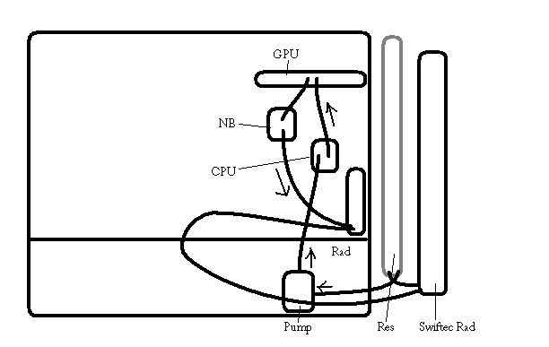

Hei!
Har mekket en ekstra PC med litt stæsj i.. Men tror jeg har dratt det for langt, og at pumpen ikke greier å følge med..
  • 2 x triple Swiftec rads
  • 1 x single MIST economy rad
  • 1x EK-400 reservoir
  • 1x EK FC-88 block
  • 1x EK Supreme block
  • 1x EK NB/SB 4 block
  • 1x Aquastream XT
Loop:
Pump => CPU => GPU => Single rad => Reservoir => Triple Rad => Triple Rad
Ikke montert på en veldig fornuftig måte.. I know.
Slange er Tygon 3603.

Vil tru det er tanken din som gjer det, den bør stå før pumpa slik at den alltid har nok vatn å pumpe rundt da Aquastream XT ikkje er laget slik at den greier å suge vatn.
Lenke til kommentar
Problemet ditt her er at tanken din ødlegger flowen. Slik at ved å gjøre om loopen slik at du har tank->pumpe osv.. Så vil det blir bedre.

Så på det siste bildet at det var en god del luft i systemet. Det gir pumpa store problemer. Gjør så godt du kan for å få det ut.
Problemet var jo det at pumpa ikkje greier å pumpe vatne rundt og dermed vil han ikkje greie å få ut lufta heller.
Når har får fiksa loopen slik at tanken kjem før pumpa så vil nok alt ordne seg :)

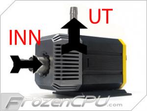

Har du rett slange på inn/ut løp på pumpa?
Det er det eg kjem på, kan jo og vera at pumpa er gåen, du kan jo skru opp pumpa og sjå at bladene ikkje er knekt eller skada.
Lenke til kommentar
Humm.. Jeg kjøpte jo jævelen brukt da. Bruker 1/2 ID slanger med skikkelige adaptere.
Har såklart rett slange på inn- og utløp.

Jeg har veldig mye opp og ned i systemet mitt da.. Men 4.2m vannhøyde er ganske mye.

har du snudd rundt på hele kabinettet mens pumpen er i drift? ofte så er ikke pumpene kraftige nok til å "blåse" lufta ut av stystemet men trenger hjelp fra "deg" og tyngdekraften, når systemet er helt "tett" med vann trengs det mindre kraft for å flytte vannet rundt. verdt et forsøk før du betaler for en ny pumpe.

Jeg bruker å koble en lang slange til der vannet returnerer til tanken og suge vannet igjennom loopen, før jeg så kobler den tilbake igjen, for å hjelpe pumpa med å få vekk luft. Jeg kjører et system med en pumpe som såvidt klarer å presse vannet igjennom seg selv (den lager omtrendt 0 lyd eller vibrasjoner), så den klarer ikke å få ut luft selv i det simpleste kjølesystem. Når først lufta er vekk, så renner vannet igjennom omtrendt uten motstand. Når det er luft må pumpa generere nok trykk til å løfte vannet tilsvarende alle vertikale stigninger som finnes i systemet.
