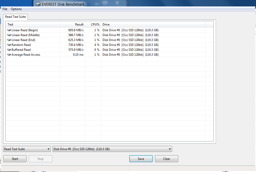

tomas7137 Skrevet 2. desember 2009 Del Skrevet 2. desember 2009 Bra du fikk orden på det tomas7137, og jeg missunner deg minnefarten også! Det du nevner om CD-ROM skjer ikke hos meg, ingen stopp under Vista load, og ingen aktivitet på CD-ROM. Lampen på CD lyser litt rett etter at jeg skrur på, men slukker innen bios-post tekst kommer på skjermen. Bruker du SATA, og har du i såfall skrudd av IDE kontrolleren i bios? Generelt spørsmål; er det noen her som bruker SSD over den innebygde ICH10 SATA kontrolleren, og som har gode eller dårlige erfaringer? ja jeg kjører nå med 4stk ssd raid0 med dårlig ytelse i forhold til de som bruker pcie raidkontroller kort, men jeg vet ikke va man skal forvente seg av et innebygd ICH10. Forresten det probleme med cd-romm stoppa opp i boot va pga av raptor diskan min for det forsvant når æ putta i ssd. Lenke til kommentar https://www.diskusjon.no/topic/1043121-asus-p6t-deluxe-tr%C3%A5den-x58-ci7/page/14/#findComment-14781900
