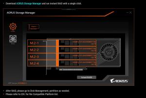

Syar-2003 Skrevet 4. november 2019 Del Skrevet 4. november 2019 Bildene her viser jo egentlig hvorden storage adapteret er bygd opp av 4 x M2 på "2TB" hver seg. 1 Lenke til kommentar https://www.diskusjon.no/topic/1042854-ssd-tr%C3%A5den-info-om-og-diskusjon-rundt-ssd/page/993/#findComment-25143980
