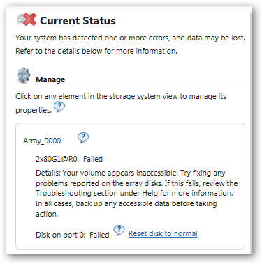

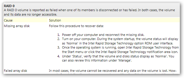

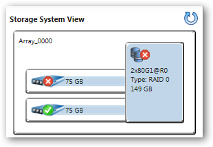

Theo343 Skrevet 11. juli 2012 Del Skrevet 11. juli 2012 (endret) Vært bortreist i 6 uker og når jeg kom tilbake hadde jeg følgende feilmelding på 80G1@R0 som er systemdisk. Var forholdsvis sent når jeg kom hjem så fikk ikke gjort noe med det i går og i natt gikk typisk nok strømmen men jeg fikk heldigvis startet opp maskinen igjen. Skal få kjørt en image med Acronis (om jeg har en gyldig lisens på 2010 versjonen) og kanskje også en Win7 image. Ellers noen som har noen tips rundt dette? Ble noe overasket over at maskinen fortsatt opererer tross feilmelding på dette arrayet som er Raid-0. NB! En viktig detalj er at IRST ROM rapporterer array status som "normal" med grønn skrift under Post. Det er først etter at IRST laster i Windows at feilmeldingen kommer i trayet. Kan det være bugs i IRST software? EDIT: Muligens kan jeg forsøke denne rutinen (etter image) men siden 4 disker er tapet sammen er det litt styr å finne ut hvem som skal reconnectes. Bør vel da også samtidig bytte SATA kabelen i tilfelle feilen ligger der. Maskinen har ikke vært åpnet eller flyttet siste 4 måneder. Endret 11. juli 2012 av Theo343 Lenke til kommentar
Ourasi Skrevet 11. juli 2012 Del Skrevet 11. juli 2012 (endret) Skjekk event viewer etter feil, slik at du finner noe som er enig med intel servicen før du setter igang med all jobben. Kjør en chkdsk på alle partisjoner på stripa, la denne reparere eventuelle feil med "chkdsk /f" (norsk utgave) (bootpartisjonen vil kjøre etter restart, slå på GUI så du ser hva som skjer), finner du ikke noe eventuellt finner noe og reparerer, så kan du se det an om det er tilbake til fungerende status. Fortsetter feilmeldingen i RST etter reparering og alt er tilsynelatende OK, så disable intel sevicen og fjern intel oppstartnøkkelen fra registeret, det har hendt flere ganger at denne servicen rapporterer feil som ikke er der. Oppstarts nøkkelen har jeg alltid fjernet og satt servicen på manuell etter hver RST oppdatering, finner det hele ganske ubrukelig igrunn.... Endret 11. juli 2012 av Ourasi Lenke til kommentar
Theo343 Skrevet 11. juli 2012 Del Skrevet 11. juli 2012 Takk for gode tips som alltid Ourasi Lenke til kommentar

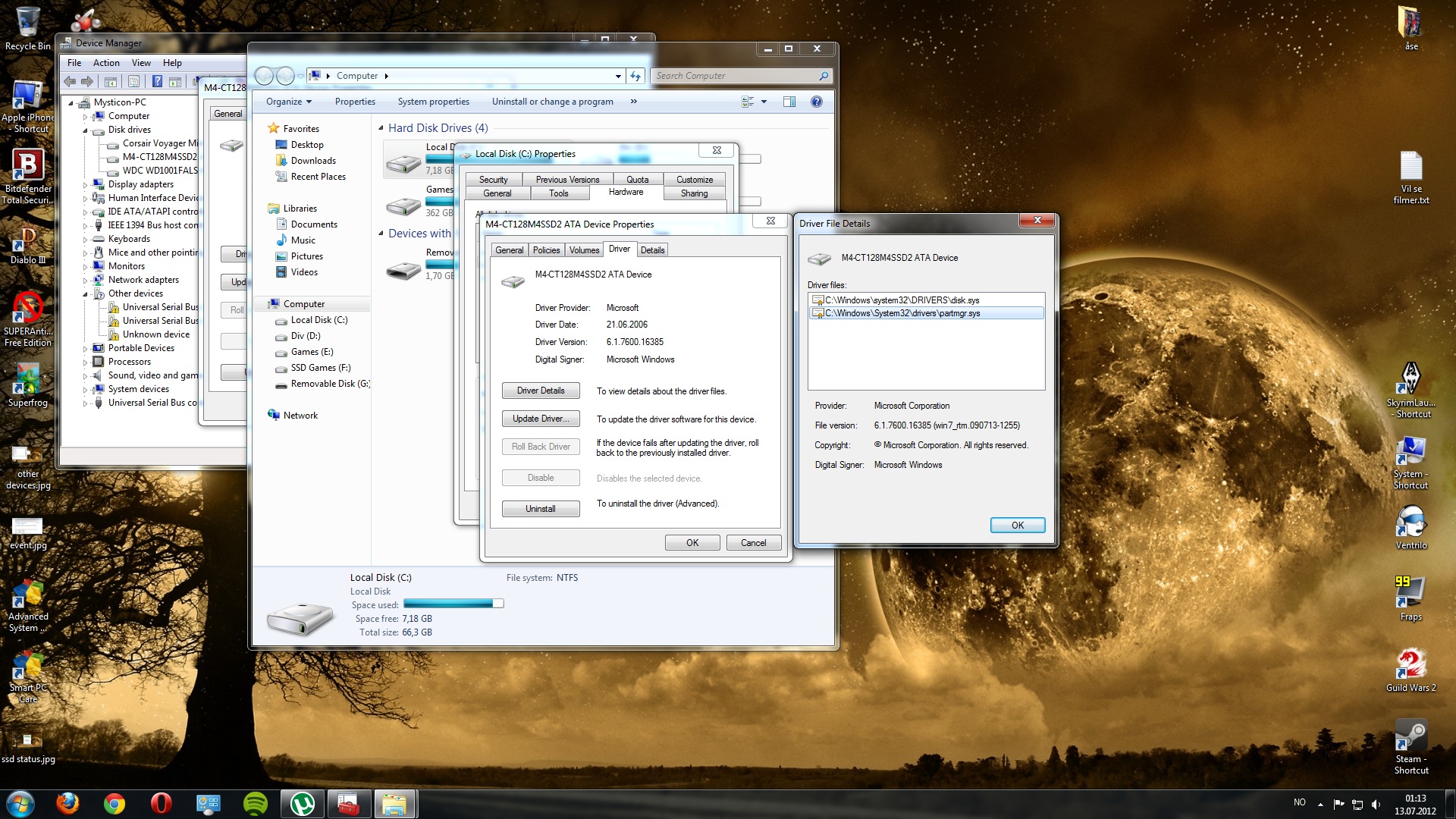

MysticoN Skrevet 12. juli 2012 Del Skrevet 12. juli 2012 aah takker. skal prøve dette med en gang Litt merkelig at jeg ikke har merket dette problemet før no da vist dette hadde vært en kjent problem Leitet litt etter hvilken driver jeg hadde men fant det ikke ut, selv om jeg fulgte guiden som fulgte med firmware updaten. Hos meg står det noe helt annet enn hva som skulle ha stått. Er dette feil eller er det bare jeg som er på feil plass til feil tid?! Lenke til kommentar

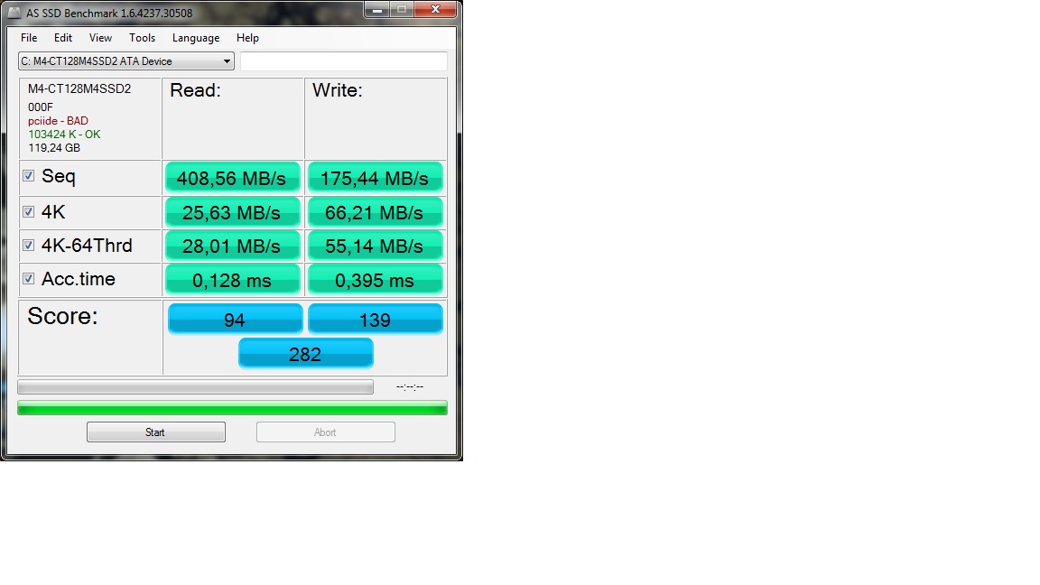

Ourasi Skrevet 12. juli 2012 Del Skrevet 12. juli 2012 (endret) Firmwareversjonen finner du med AS SSD eller AnvilPro, start programmet og ta bilde.. Denne firmware buggen er en SMART value bug som først starter etter 5184 timers bruk, og kan ikke merkes før dette, så det er ikke rart du først merker dette nå.. Siste firmware er 000f, og denne kan oppdateres til fra alle tidligere firmwares, løp og kjøp PS: Fikk et grøss nedover ryggen når jeg så enhetsbehandlingen din, der var det endel å rette opp i gitt..... AnvilBenchmark_RC1.rar AS SSD Benchmark.rar Endret 12. juli 2012 av Ourasi 1 Lenke til kommentar
MysticoN Skrevet 12. juli 2012 Del Skrevet 12. juli 2012 Har oppgradert no I Bios skal jeg ha Achi eller IDE mode? Har kluret litt der inne for å prøve å fixe problemet selv Har også noe som heter heat plug på hver sata disk. hva er det? Lenke til kommentar
Ourasi Skrevet 12. juli 2012 Del Skrevet 12. juli 2012 (endret) Har oppgradert no I Bios skal jeg ha Achi eller IDE mode? Har kluret litt der inne for å prøve å fixe problemet selv Har også noe som heter heat plug på hver sata disk. hva er det? Du skal ha AHCI, følg guiden nederst i post#2 i SSD-Benchetråden før du bytter i bios, ellers får du bare BSOD.. De andre manglene i enhetsbehandling trenger jeg hovedkort informasjon for å løse.. HOT Plug er en funksjon for å gi mulighet for fjerning av HDD/SSD mens maskinen er igang, unødvendig å ha på for de aller fleste, og kan selfølgelig ikke brukes på OS disk/SSD.. Endret 12. juli 2012 av Ourasi 1 Lenke til kommentar
