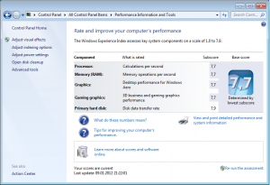

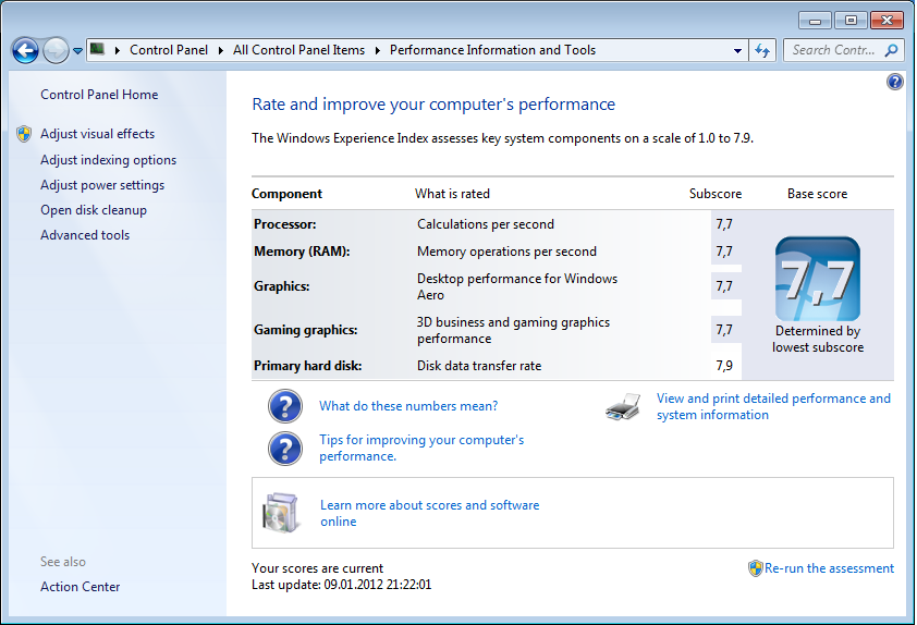

Phenom II x6 1090T @ 4275MHz (225x19, 1,525V) (7.7)
2x4GB Corsair Vengance (1,5V) @ 1800MHz, 9-10-9-27 (1T). (7.7)
HD6850 stock (gidder ikke klokke den når jeg ikke er i hardcore gamer perioder) (7.7 / 7.7)
4x C300 64GB RAID-0 fra SB850 (7.9, og 7.9 på alle delene på Winsat (laveste subtest 7.7))
Er greit fornøyd med systemet, men det irriterer meg grenseløst at så mange ting ikke er flertrådet. Én Phenom II kjerne på 4-4,2GHz er en flaskehals satt opp mot resten av systemet. Har lyst på LGA2011 CPU @ ~4,5GHz.
