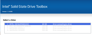

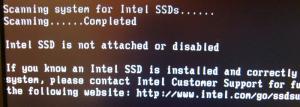

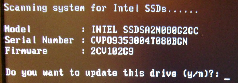

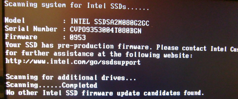

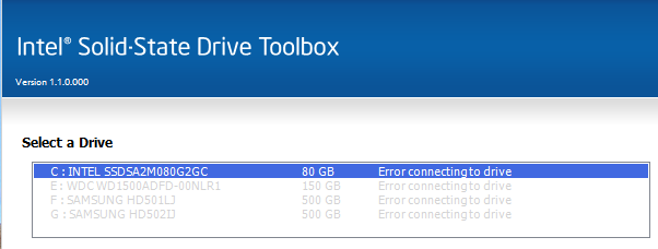

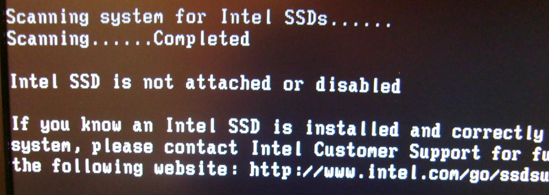

OnetroM Skrevet 4. desember 2009 Del Skrevet 4. desember 2009 (endret) Ingen som har noen innspill på mitt forrige innlegg? Intel Tool Box finner kun SSD'n hvis de kjører IDE'mode og ikke AHCI. Er det da grunn til å tro at TRIM heller ikke vil fungere? Skulle oppdatere firmware på X-25M'n min, men det var en merkelig opplevelse.Disken er koblet til 750SB-kontrolleren og BIOS står på AHCI. Ingen disk oppdages. Kobler den så på sekundærkontrolleren (jmicron) og får en enda mer kryptisk melding Setter den tilbake til 750SB og BIOS til 'Native IDE' og da funker det Endrer BIOS tilbake til AHCI etter update og før boot. W7 starter som bare rakker'n, men toolbox finner ingen av diskene på 750SB-kontrolleren. Jeg kan endre de to siste portene til IDE, gjør jeg det dukker begge Samsungene opp. CrystalDiskInfo derimot, samt W7's disk management ser ut til å ha bedre kontroll på tingene og viser det man skulle forvente. Noen som kan forklare meg hva dette er for noe surr? Og jeg anter TRIM ikke umiddelbart endrer egenskapene for disken, men at den må få "kjørt seg inn" før det blir noe resultat av betydning. Skal få ryddet vekk litt skrot og kjørt et par tester. Har vel screens liggende fra mer eller mindre clean install for halvannen måned tilbake så vi får noe å sammenligne med. Har forøvrig bestilt disk #2, så da får vi sjekket RAID0 på 750SB uti desember en gang. Da trenger jeg RAID-hjelp, for jeg har aldri gjort noe såtn før, men det tar vi da. Edit: Link til originalposten, bildene ble ikke med i spoiler. Endret 4. desember 2009 av Mozze Lenke til kommentar https://www.diskusjon.no/topic/1042854-ssd-tr%C3%A5den-info-om-og-diskusjon-rundt-ssd/page/279/#findComment-14790580
