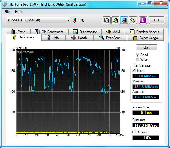

Hvis de bruker den samme som de siste fra OCZ så skal ikke data bli slettet men jeg vil sterkt anbefale å kjøre en backup!
Driver akkurat nå og kopierer ut alt fra min Vertex 250GB da jeg må kjøre en HDDerase, ytelsen er r..a etter ca 1 mnd bruk.
Legger ut en ny når jeg har kjørt HDDerase og lagt image tilbake.
edit:
etter HDDerase, en smule bedre, ~60GB ledig.
