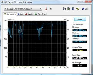

Da var jeg oppe å kjøre etter flashing, os-install og det helvete som følger med tilhørende programmer. Så langt er jeg veldig fornøyd, men slenger opp et bilde av første run i HD tune slik at jeg kan få bekreftet at alt er som det skal være. For de som ikke har fått det med seg er det snakk om en intel x25-M disk.
