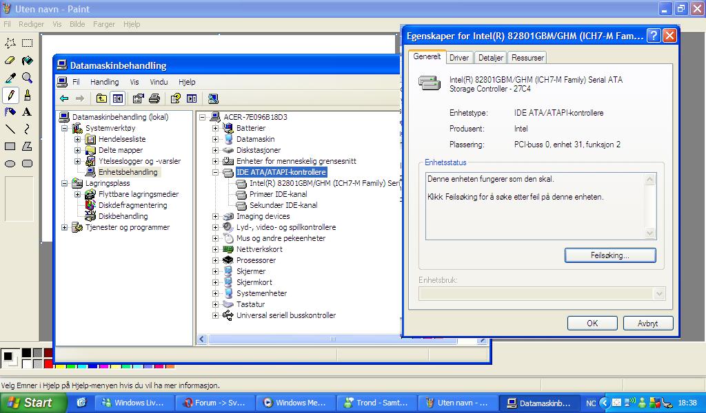

trrunde Skrevet 26. november 2008 Del Skrevet 26. november 2008 sjekk om disken står i PIO modus (enhetsbehandling->ide kontroller) Lenke til kommentar
skylinepower Skrevet 26. november 2008 Forfatter Del Skrevet 26. november 2008 sjekk om disken står i PIO modus (enhetsbehandling->ide kontroller) Nermere info om hvor jeg finner det? sjekk om disken står i PIO modus (enhetsbehandling->ide kontroller) Nermere info om hvor jeg finner det? Lenke til kommentar
trrunde Skrevet 26. november 2008 Del Skrevet 26. november 2008 primær ide-kanal så mener jeg det skal være avansert. Lenke til kommentar

ZnIpEr Skrevet 25. februar 2009 Del Skrevet 25. februar 2009 Hei, Jeg har samme problemet. Har sjekket om disken står i PIO og det gjør den. Det går visstnok ikke ann å endre dette.. Du kan velge ¨DMA hvis tilgjengelig¨ Men det står fremdeles ¨gjeldene overføringsmodus: PIO Hjelp? Lenke til kommentar
