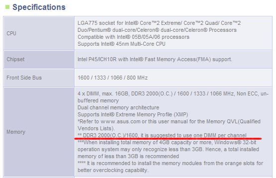

Har sjekket dette hos Asus nå, og det opplyses faktisk om denne begrensningen. Spørsmålet blir da om dette er tilstrekkelig, eller om også selger gjengi denne info'n på sine websider? (evt. link til produktet)
http://www.asus.com/products.aspx?modelmen...l3=709&l4=0
"one DIMM per channel" (4 ramslotter utgjør 2 channels) dvs. max 2 stk. 1600MHz brikker
