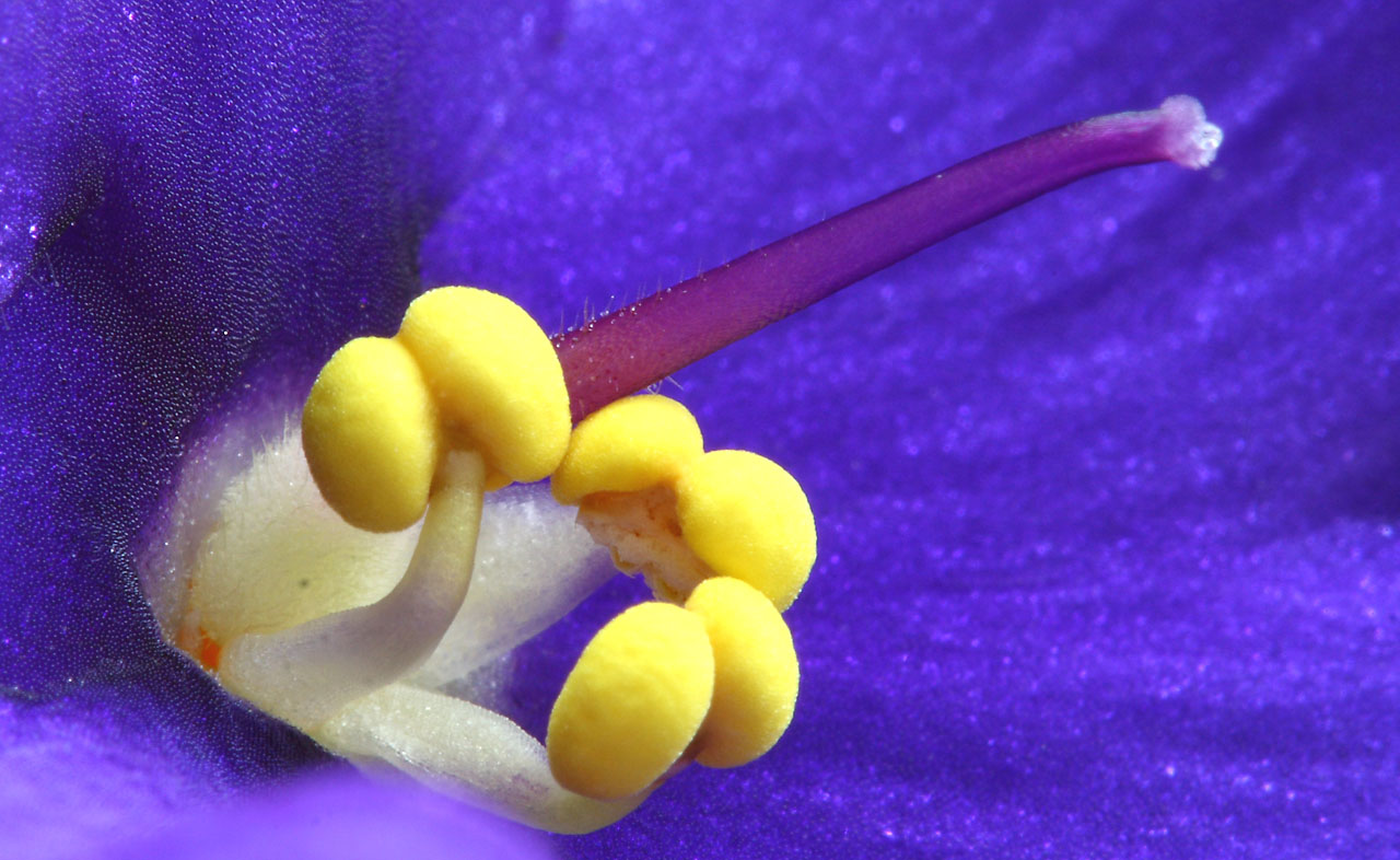

RandiA Skrevet 28. oktober 2008 Del Skrevet 28. oktober 2008 ”Nærfotografering”Jeg ønsker tips om ”forbedring” av nærgrense, forstørrelse, fokus på mitt EF-S60mm f/2.8 Macro USM Dette er det beste jeg kan få til så nært, dette er utrolig små saker, disse pollenbærerne er atskillig mindre enn knappenålshoder. Bruker liten blender og lang, lang eksponeringstid. Nærmere kan jeg ikke komme, måtte trikse litt med manuell-ringen for å kunne være så nær og sylskarp fokus var ikke oppnåelig. Kan noen fortelle meg om jeg kunne hatt nytte av CANON 52MM FORSATS LINSE 500D her eller HOYA HMC Macro +4 filter i 52mm. Andre forslag? Dette har jeg lite greie på, men mitt ønske er altså å komme enda nærmere, få enda sterkere forstørrelse og bedre fokus. Hva bør jeg kjøpe da? Det bør ikke være for innviklet, og helst noe som man kan fortsette å bruke auto-fokusering med. Exif: 3.2– f/16 - ISO 100 EF-S60mm f/2.8 Macro USM RandiA Lenke til kommentar

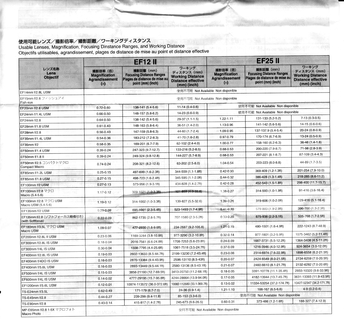

Nautica Skrevet 28. oktober 2008 Del Skrevet 28. oktober 2008 (endret) Dere satte meg i sving her ja Scanet medfølgende manual. Kvaliteten blei sådær,i allefall så står alle objektivene som kan brukes pluss nærgrensene her. Håper det var til noe hjelp. Edit:ser at manualen er produsert i 2003,så objektiver som er produsert etter det er naturligvis ikke på denne listen. Endret 28. oktober 2008 av Nautica Lenke til kommentar
