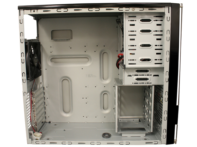

X672 Skrevet 30. oktober 2008 Rapporter Del Skrevet 30. oktober 2008 (endret) Veit det men eg trur forsatt at det er bedre å blåse den varme luften ut bak enn over radiatoren som skal kjøle ned komponentene inne i pc'en. Her er kabinettet han skal bruka og får meg ser det ut som det kjem varm luft over hovedkorte uansett kva han gjer så spørsmålet er om den varme luften også bør gå over den radiatoren i topp... Endret 30. oktober 2008 av X672 Lenke til kommentar
