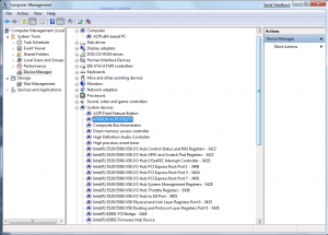

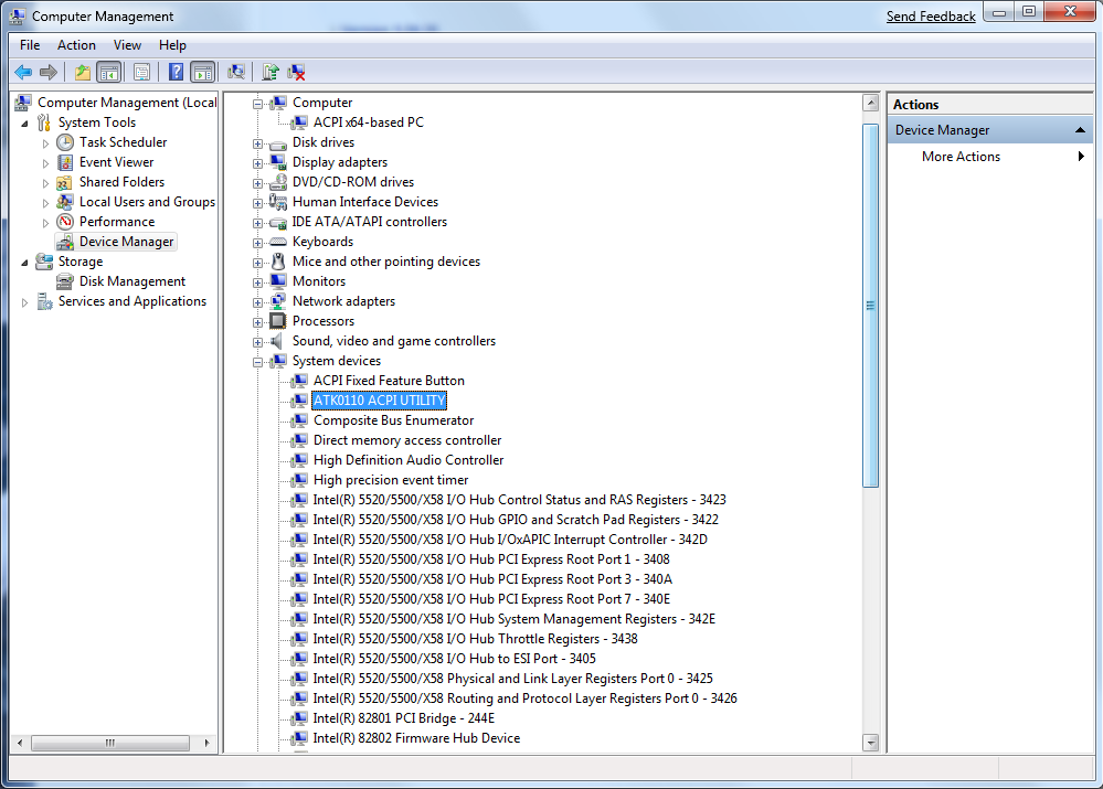

Theo343 Skrevet 1. mars 2009 Rapporter Del Skrevet 1. mars 2009 Asus har en egen ACPI driver som trengs for ATK-enheten.Prøv å installere Vista ATK-driveren manuelt fra f.eks. TurboV-zipfila eller SixEngine-zipfila. Skal ligge under ACPI- (for 32 bit) eller ACPI64-mappene (for 64 bit). Alle er installert, og hver gang man forsøker å installere AI Suite eller noen av de andre applikasjonene så kommer den med "could not install ACPI driver". Hadde vært fint om det gikk ann å disable at den skal forsøke det. Lenke til kommentar

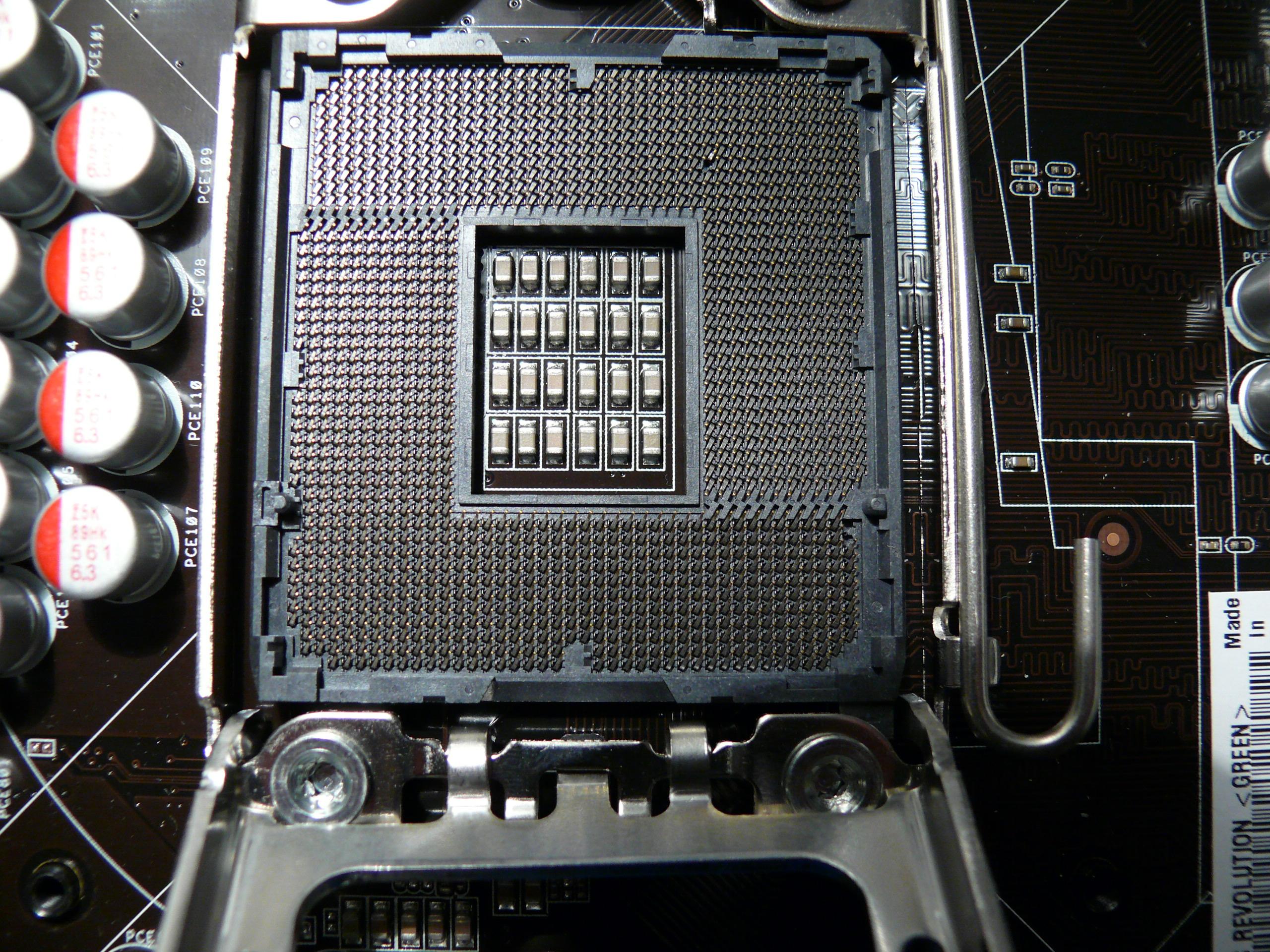

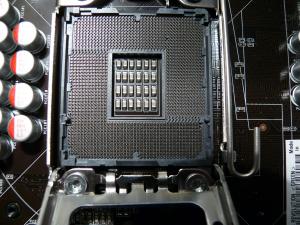

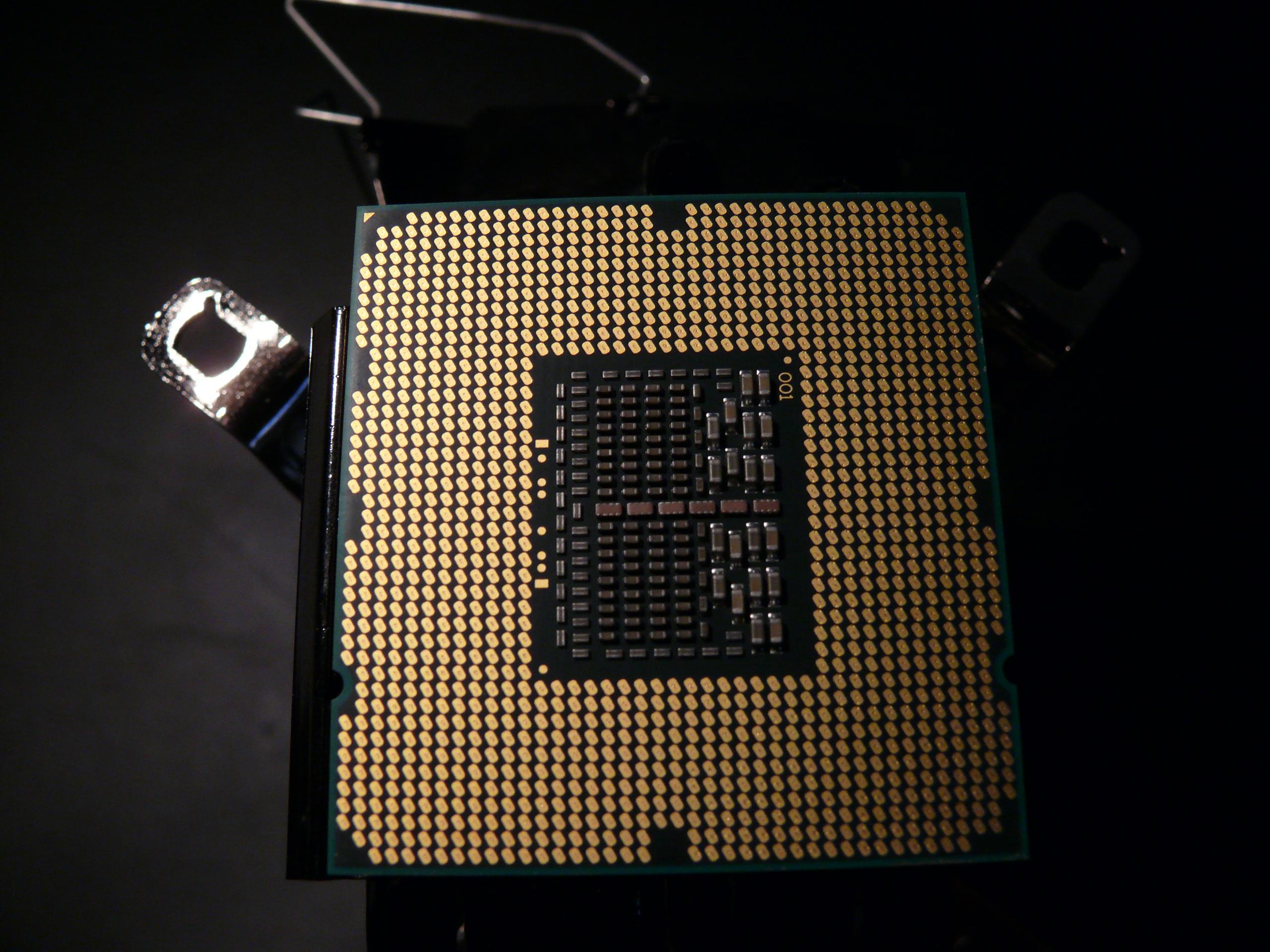

Theo343 Skrevet 2. mars 2009 Rapporter Del Skrevet 2. mars 2009 (endret) Jeg tror jeg har funnet årsaken til at min rigg ikke oppfører seg som den skal. Rett og slett en dårlig levert sokkel. Se på dette bildet opp mot høyre hjørne! (bildet er 900k, så zoom inn et hakk eller to i tillegg) Det må være dette som er årsaken, om ikke flere har samme "defekten". Rett og slett et kontaktpunkt som er brukket bakover. og det ser ut som litt av plasten i området også er skadet og jeg har neppe forårsaket det der. Her er også et bilde av CPUen. Kan ikke se noe der som skal ha forårsaket dette. Endret 2. mars 2009 av Theo343 Lenke til kommentar
Theo343 Skrevet 2. mars 2009 Rapporter Del Skrevet 2. mars 2009 (endret) Hvordan i alle dager skal jeg vite det hehe . Jeg hadde vel ikke montert en CPU om jeg så en defekt i sokkelen? Jeg kan bare annta at jeg fikk den slik, jeg måtte ta bilde med skrått sterkt lys for å se det. Det er vanskelig å se det med blotte øyet i vanlig lys. Endret 2. mars 2009 av Theo343 Lenke til kommentar
Sam_Oslo Skrevet 2. mars 2009 Rapporter Del Skrevet 2. mars 2009 Jeg tror ikke mange har slike deffekter. et der ser ikke bra ut, send dritten tilbake so fort så mulig. Lenke til kommentar
RamGuy Skrevet 2. mars 2009 Rapporter Del Skrevet 2. mars 2009 Kompisen min hadde problemer med det der på sitt Asus Rampage kort, bort sett fra for han ble det ikke liv i maskinen i det hele tatt, satt bare fast på "CPU Init". Dessverre slikt som skjer, bare å sende kortet i retur Vær glad for at du bor i Norge, flere med Striker Extreme kort blant annet som hadde et slikt problem i USA, og der bort har du ikke krav på verken RMA eller noe ved slike feil Lenke til kommentar
Theo343 Skrevet 2. mars 2009 Rapporter Del Skrevet 2. mars 2009 (endret) Ihvertfall godt at jeg har funnet feilen. Angrefristen gikk ut på fredag, men regner med at dette blir et RMA bytte uansett. Kan det ha medført skade på andre komponenter som CPUen eller rambrikker? Endret 2. mars 2009 av Theo343 Lenke til kommentar
Betroz Skrevet 2. mars 2009 Rapporter Del Skrevet 2. mars 2009 @MiKA77 Hvis din er stabil på 4.0 Ghz, så ville jeg ikke oppgradere til Core i7 nå var jeg deg. Bruk heller penger på mer RAM, og skaff deg 64Bit Windows. Større skjerm hadde vel heller ikke skadet Lenke til kommentar
Sam_Oslo Skrevet 2. mars 2009 Rapporter Del Skrevet 2. mars 2009 (endret) Ihvertfall godt at jeg har funnet feilen. Angrefristen gikk ut på fredag, men regner med at dette blir et RMA bytte uansett. Kan det ha medført skade på andre komponenter som CPUen eller rambrikker? Dette må være grunn nok for RMA. Det er ikke godt å si om andre komponenter har tatt skade, men etter de symptomene du har beskrevet, det kan ha noe med RAM gjøre. Du kan prøve å finne kobling-diagrammet (jeg vet ikke hvor) og se hva er koblet til de defekte pinnene. Jeg tror ikke noe annet kan ta skade av dette, men du må teste når du får nytt HK. Endret 2. mars 2009 av Sam_Oslo Lenke til kommentar

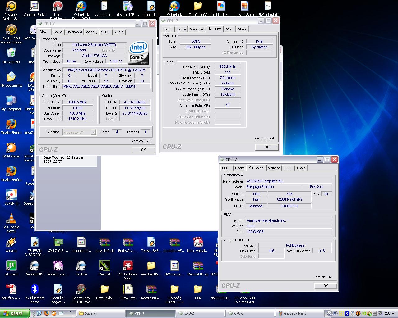

Sam_Oslo Skrevet 2. mars 2009 Rapporter Del Skrevet 2. mars 2009 (endret) En Core2Quad @ 4.0 Ghz vil ikke være en flaskehals på lenge. Fra E8400 til Core i7 920 er det jo stor forskjell. yeah men fikk så lyst på evga x58 classified kortet og har ville hatt sli siden 680 dagene men alle sli kortene jeg har hatt har vært doa eller blitt det datan er dønn stabil den, men liker ikke vista og 19" 4:3 skjermen min funker fjell til cs.. resten tar jeg på tvn^^ eneste jeg synes er kjipt med quad er dog at jeg ikke klarer 500fsb og superpi 1m under 10sek De alle fleste X58 har minst 2x16 PCIe, og kan kjøre SLI også. Du trenger ikke Nf200 på X58 med mindre du skal ha 3-way SLI( men det er masse tvil om den yter noe bedre på dagens GPU). Det er også tilfeller hvor nf200 har ført til dårlige 3-way SLI ytelse(kan være pga. ekstra latancy, eller andre årsaker ...) Nå FSB er ute, men hvis man kan kjøre høye BCLK, den har nesten samme brytningen. Jeg har fått SuperPi 1M under 10 s. på 4 core @4.2GHZ HT:off for 24/7. Det er kjelden med 4 core på luft for 24/7 EDIT: fant bilde @4.2GHZ, SuperPi 1M: 09.870 Endret 2. mars 2009 av Sam_Oslo Lenke til kommentar
