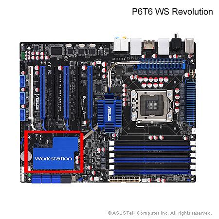

Theo343 Skrevet 26. februar 2009 Rapporter Del Skrevet 26. februar 2009 (endret) Hva viser CoreTemp Betroz? Nyeste versonene av CoreTemp og Real Temp viser de samme temperaturene. Programmene har nå nesten identiske funksjoner også. De har tempavvik på 6-10C på både min E8400 og X3220, mulig RealTemp er mer korrekt for i7. BTW: STYR UNNA - ASUS P6T6 WS REVOLUTION X58! Det er helt latterlig at det går ann å betale 3500,- for et desktop HK som ikke fungerer og som virker som det omtrent ikke er gått igjennom produkttesting før det shippes til forhandlere. Snakk om å selge luftslott. Riktignok kan minnebrikkene i kombinasjon med hovedkortet være synderen her(alle brikkene virker), men det er mange problemer med dette kortet i forumet til Asus. EDIT: Legger til support tråden min hos asus på problemene her også, så man kan se hva dette dreier seg om. http://vip.asus.com/forum/view.aspx?id=200...WS%20Revolution Disse problemene viste seg å være pga. en defekt sokkel på hovedkortet. Endret 10. mars 2009 av Theo343 Lenke til kommentar

Theo343 Skrevet 26. februar 2009 Rapporter Del Skrevet 26. februar 2009 (endret) Det blir isåfall RMA. Her er det jeg har gjort og registrert mot Asus så langt. (theo i tråden) http://vip.asus.com/forum/view.aspx?id=200...WS%20Revolution Har også sendt en "support inquiery" til Asus, og venter på svar. I tillegg er sørbro kjøleren steinvarm, man brenner seg omtrent om man tar på den. Det er også mange som klager på MB temp på dette og Deluxe X58 kortene. Endret 26. februar 2009 av Theo343 Lenke til kommentar

Sam_Oslo Skrevet 26. februar 2009 Rapporter Del Skrevet 26. februar 2009 Dette har ikke noe med X58 å gjøre, det virker at han har vært uheldig med HK + RAM kombinasjonen 8hvis jeg har forstått det riktig). jeg skal ikke kvele han for det (ikke ennå :!: ). Er det sørbro som blir varmt elle n-200 brikken? Er diss 2 under samme heatsink? Lenke til kommentar
Theo343 Skrevet 26. februar 2009 Rapporter Del Skrevet 26. februar 2009 (endret) Det er nok hovedkortet som er et dårlig produkt ja, uferdig bios og masse slikt tull vil jeg tippe på. Slik sett angrer jeg på at jeg ville prøve Asus denne gangen. Jeg vet ikke hva som er vanlig ang. n200, men det er en stor heatsink, dog lav og flat som ser ut til å kjøle mer enn bare en sørnbro ja. Og jeg tipper den ligger minst rundt 70 grader eller mer bare i bios. Den jeg har rammet inn i rødt her blir steinvarm bare i bios. Jeg ble inspirert av at du har kalt din for "babe" Sammy... så jeg kaller min "Hot Psycho-Biatch". Dette fordi den er særdeles ustabil, henger for det meste og er merkverdig varm. Endret 26. februar 2009 av Theo343 Lenke til kommentar

Sam_Oslo Skrevet 26. februar 2009 Rapporter Del Skrevet 26. februar 2009 (endret) n-200 brikken er beryktet for å være veldig varmt, men det bør la seg fikses med en eller 2 ekstra vifter, tenker jeg. Jeg vurderte å kjøpe ASUS P6T6, men nettopp pga. BIOSen avsto fra den. Den vil komme seg etterhvert også, regner jeg med. Det er fint at du delere dine erfaringer. EDIT: Jeg ser på bilde nå, den digre heatsink dekker n-200 brikken også, tror jeg. Endret 26. februar 2009 av Sam_Oslo Lenke til kommentar
Theo343 Skrevet 26. februar 2009 Rapporter Del Skrevet 26. februar 2009 (endret) Jeg håper at de har noen interne bioser de kan dele med meg så jeg kan kjøre mer enn 2 minnemoduler, samt slippe å slå maskinen helt av for å restarte den. Men de bør spa opp slike rimelig raskt. Varmen på nederste heatsinken skal jeg alltids takle selv om kabinettet nå allerede kjører med 7x120mm, 1x140mm vifter. Info om kjent dårlige biosnivåer til X58 kort er absolutt relevant info i denne tråden ja EDIT: Jeg tipper også at den nok dekker n-200 chippen ja. Jeg lette etter denne før jeg monterte kortet og siden jeg ikke fant den ligger den nok under der. Jeg tror den er stor nok til å grille en sossis faktisk. Jeg skal for morroskyld nå forsøke en Win7 64bit installasjon med 2 minnebrikker nå. Dog sier flere i forumet at ingen av driverne til dette kortet virker i Win7 ennå, så jeg får se hvor morro det blir btw, det ser ut som jeg kan glemme klokkemorro en stund... Endret 26. februar 2009 av Theo343 Lenke til kommentar

007CD Skrevet 26. februar 2009 Rapporter Del Skrevet 26. februar 2009 Jepp, NF200 brikken sitter under den heatsinken ja, i allefall etter bildene jeg så av dette kortet når det ble annonsert og uten kjølere. Du kan jo tenke deg hvordan MSI sitt Eclipse+ hadde blitt med sine anonserte 2x NF200 brikker... HUFF, da hadde du hatt el-grill til sommeren sannsynligvis. Lenke til kommentar
