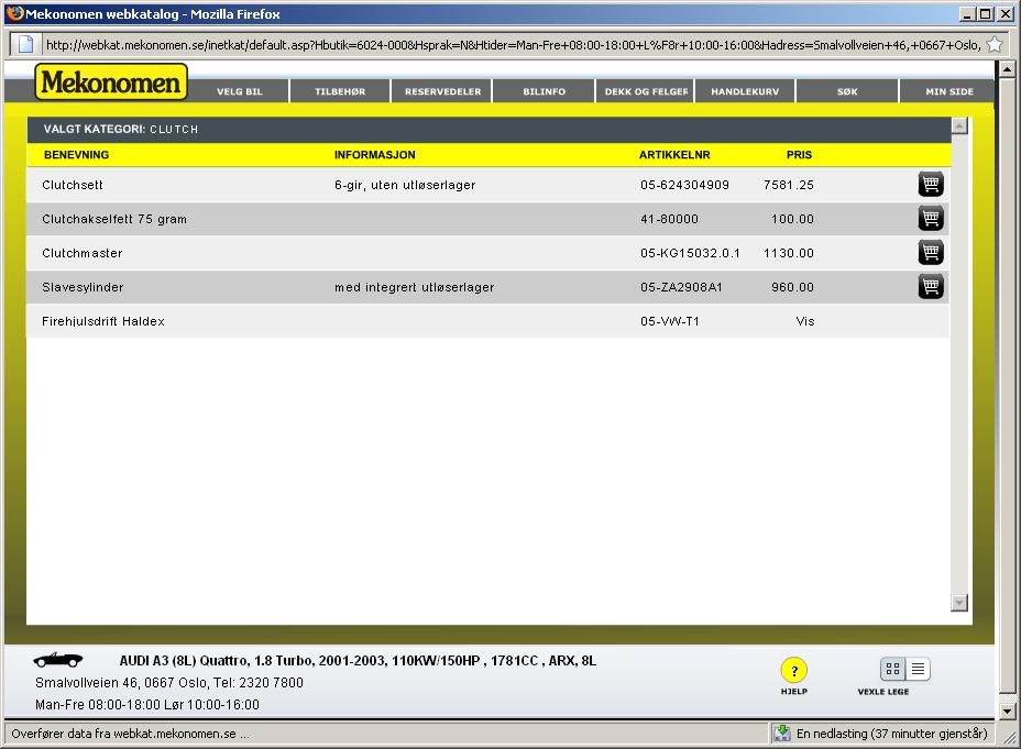

Det blir nok noen kroner hvis girkassen må ut ja. Her er priser på litt clutch-deler hos mekonomen. Er du ikke glad for at du har kjøpt VAG-bil?
Over 7000 bare for en clutch?? + All jobb... Herre min - nei vi single damer skulle selvsagt holdt oss til Toyota..... :-/
Lenke til kommentar
Clutch sett kan være dyre, men normalt ca 2000kr for en "vanlig" bil, så 7000 var mye. For å skifte clutch må kassa ut, iallefall delvis. Så jeg vil nok regne med du ender iallefall på 15000 om det er bare clutch.
