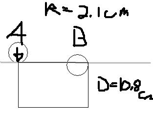

En enkel modell går ut på at en golfball havner i hullet dersom den faller minst en ballradius før den treffer den motsatte siden av hullet. ballradien er 2,1 cm, og hulldiameteren er 10,8.
a) regn ut den største farten ballen kan ha i A hvis den skal havne i hullet

Formel for avstand tilbakelagt i vertikalretningen:
y = v0yt + 1/2·ayt² , setter inn kjente tall:
0,021 m = 1/2·gt²
Her har vi uttrykt at ballen faller 2,1 cm (ballradien) i y-retning, med null starthastighet. Løser annengradsligningen og får t = 0,0654 s.
I x-retningen har vi ingen akselerasjon, så der er formelen for tilbakelagt strekning:
x = v0xt
0,108 m - 0,021 m = v0x·0,0654 s
Her er x beregnet fra figuren din, det er hulldiameter minus ballradius. Løser ligningen og får svaret v0x = 1,3 m/s.

y = v0yt + 1/2·ay
hva bestemmer om det skal være + eller - i denne ligningen? i læreboka for fysikk vg3 er ikke forklart på noen måte. og boka bruker stortsett bare y = v0yt - 1/2·ay
med ett pluss i denne ligningen får man nemlig 1,65 m/s
og 1,3 er svaret som du sier.
Det der kan være litt tricky, ja. Det hele kommer an på hvordan du velger koordinatsystem, dvs. hvilken retning du definerer som positiv. Jeg har valgt nedover som positiv retning. Vi kunne valgt oppover som positiv retning også, da hadde akselerasjonen blitt ay = -g = -9,81 m/s². (Da måtte vi også satt inn y = -0,021 m, og hvis vi hadde regnet det slik, hadde svaret blitt nøyaktig det samme.)
Jeg er i alle tilfeller ikke noe særlig fan av å skrive minustegn foran ay i den generelle formelen. Minustegnet syns jeg skal komme foran tallverdien når man setter inn for ay, der pluss/minus bestemmes av retningen akselerasjonen har i forhold til den positive retningen man har valgt. (Håper jeg ikke forvirrer veldig nå! :p)
Selv tenkte jeg faktisk ikke over dette med valg av positiv retning i det hele tatt da jeg regnet oppgaven, jeg bare skrev det opp slik det var naturlig for meg å gjøre det (det er forresten ikke så rart at positiv retning nedover var naturlig da det var et fall ned i et hull vi skulle regne på). Det kan nok kanskje lønne seg å tenke litt mer bevisst på det (jeg har selvsagt brent meg på dette før), men hovedpoenget er at man ofte kommer langt med sunn fornuft og et enkelt resonnement. :)
