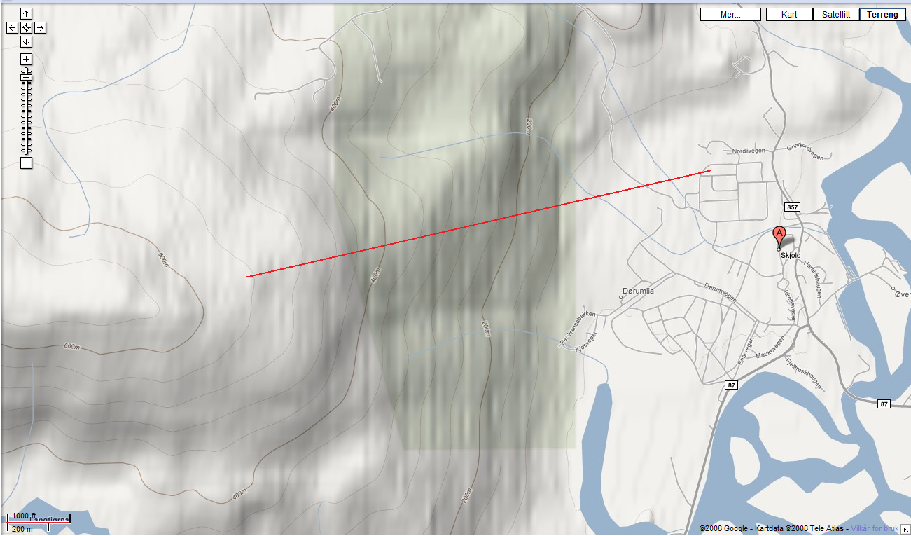

Kurume Skrevet 13. oktober 2008 Del Skrevet 13. oktober 2008 (endret) Med min 50mW laser fra dealextreme så klarte jeg å lyse på et fjell der en så "prikken" og strålen tydelig over en distanse på ca 1 km ihvertfall. Så en 50mW laser lyser langt. Endret 13. oktober 2008 av Kurume Lenke til kommentar
