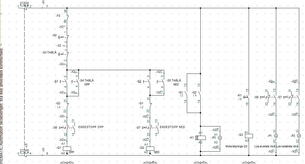

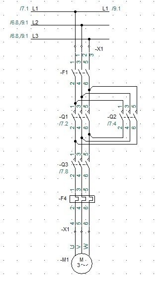

  1. jeg har fått denne oppgaven på fagprøven, jeg har tegnet opp hovedstrømskjema og styrestrømskjema. jeg lurer på om at tegningen jeg har tegnet opp er riktig eller har noen feil. viss dere ser noen forbedringer, hadde det vært fint med svar så jeg kan tegne på nytt. I installasjonen av en motor som kjører en bogn for båt opptrekk opp og ned en skinnegang. motoren skal kjøre vognen opp og ned ogden skal styres av et tablå med bevegelig kabel, samt fra en fast posisjon/skap. det er ønskelig med et forvarsel før båtopptrekket settes i bevegelse. Det skal være et lys som indikerer øverste og nederste nivå.
  2. jeg skal ha ett lys som indikerer lavest nivå og stopper motor. så skal det også være samme funksjon for høyt nivå. hvordan intrudiserer jeg det inn i tegningen.
  3. Jeg fikk en oppgave av lærer, til øving av fagprøve. Jeg skal montere og lage tegning til en dreieretningsvender. Jeg søkte på nett og fant et styrestrøms skjema på https://ndla.no/r/energi--og-styresystemer-el-ele-vg1/koblingsskjema-dreieretningsvender/3a021aa954 Tegningen har en holde kobling, i oppgaven står det at motoren skal styres med tablå. jeg kan ikke ha holdekobling på denne oppgaven. det kan være fare for at en ulykke kan oppstå med skinnegang. Har noen nå tips til hvordan jeg kan løse denne oppgaven? takk for hjelp! OPPGAVE 6 Teknisk anlegg Installasjon av en motor som kjører en vogn for båtopptrekk opp og ned en skinnegang. Motoren skal kjøre vognen opp og ned og den skal styres av et tablå med bevegelig kabel, samt fra en fast posisjon/skap. Det er ønskelig med et forvarsel før båttrekket settes i bevegelse. Det skal være et lys som indikerer øverste og nederste nivå. Dreieretningsvender holdekobling NDLA.docx
