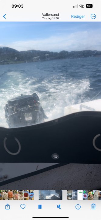

  4. Vet ikke om dere får åpnet bildene på forrige svar, men her er de i pdf ihvertfall Motor 2.pdf Motor 1.pdf
  5. Hei, tusen takk for raskt svar, men denne har forgassere. se bilder IMG_0791.HEIC IMG_0793.HEIC
  6. Hva er galt? Motoren starter lett og går helt fint opp til et vist turtall, ca 50-60% av full gass. Når jeg da gir full gass får motoren problemer stopper, akkurat som at den ikke får bensin. Har skiftet bensinslange, og hatt på ny bensin 98 oktan. har også blåst reint i dysene, 4 sylindret motor. Bensinfilteret er ok ikke noe problem. Hverken ser eller lukter noen lekkasjer. Er det noen spjel eller andre dyser som det kan være problemer med? Noen med erfaring og løsning på dette problemet?
