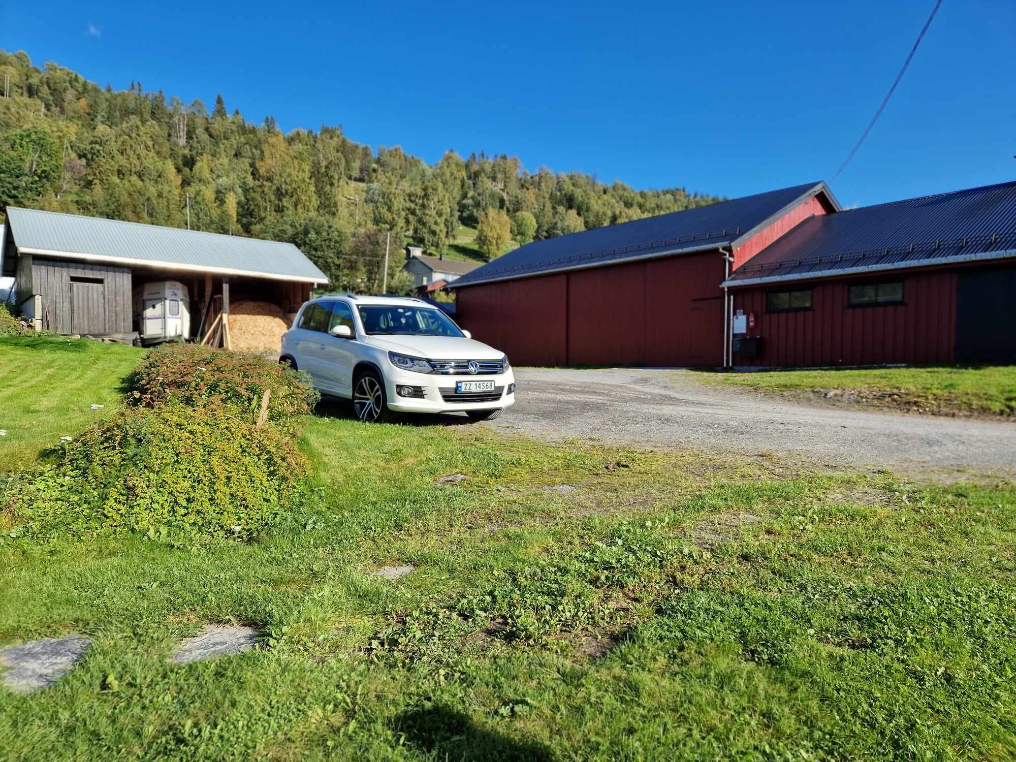

Da kommer jeg med nok et dumt spørsmål til dere mer drevne der ute. Da vi har flyttet til Innlandet, nærmere bestemt Valdres er det en ting jeg lurer litt på før vinteren slår inn for fult. Vi har to biler (Tiguan 2013 og T-Roc 2020) som vi har godt med parkeringsplasser på gårdstunet her vi bor. Problemet er at det ikke er plant noe sted her, men alltid litt helling nedover. Det er langt ifra bratt, men bilen vil begynne å trille skulle den stå i nøytral og uten brekk (for å forklare enkelt). Spørsmålet her gjelder da håndbrekket når vinteren slår inn for fullt. Her oppe blir det kaldt (gjerne ned mot -25 i perioder, og ja vi er klar over diesel og vinter, så vi har Webasto på begge to, pluss elektrisk motorvarmer på Tiguanen). Sånn jeg forstår det er det en fordel å stå uten håndbrekk på vinteren, spesielt ved skifte fra pluss til minus. Hvordan er det å stå kun på Park når terrenget har litt helling? Jeg har lest litt forskjellig, og forstår det kan gå greit, men blir det ikke hard belastning på "tennene" i automatkassa? Vi har et stort gårdstun her, men pga traktorer som kjører her så er det litt begrensa hvor vi kan stå, så har ikke klart å finne noen plass som er helt "plan" enda. Var det ikke for de kunne vi stått med nesa inn i "hekken" (ref bilde). Er det noen kyndige som har en formening her? Det er veldig lite fristende å ryke (nye) kalipere og klosser og hele pakka pga frosne bremser på morraskvisten
