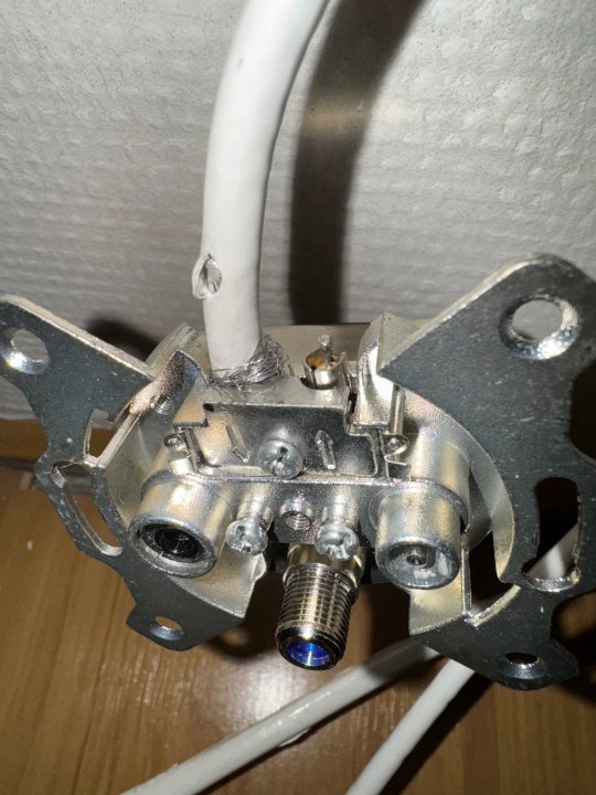

  4. Det prøvde jeg, men uten effekt. Samtidig skal det sies at jeg ikke fikk internett fra det uttaket i utgangspunktet (en av grunnene til at jeg ville fjerne den). Det er absolutt mulig at skjermen (det tolker jeg som metallplate som holder armaturet på plass) har vært i kontakt med kabelen. Kan det kanskje løses med å kjøpe ny kontakt?
  5. Jeg var ganske påpasselig med å få kontaktene godt på plass, så det tror jeg ikke er et problem. Men en kortslutning, hvordan kan det ordnes? Kan det hjelpe å kjøpe en ny kontakt?

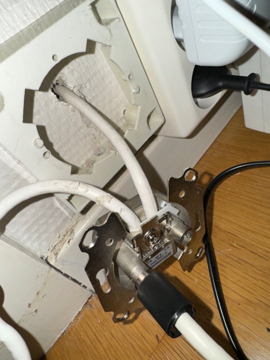

  6. Dette er hoveduttaket i stuen. Kabelen til venstre er den som går til gjesterommmet, som jeg forsøkte å fjerne. Dette er uttaket på gjesterommet, som ble forsøkt fjernet. Jeg regner med dingsen til høyre er motstanden. Denne forsøkte jeg å sette i «output» i hoveduttaket.

  10. Heihei! For ikke så lenge siden flyttet jeg inn i et borettslag som får internett fra Telia, levert gjennom coax. Dette har fungert utmerket. Vi holder for øyeblikket på å pusse opp, og da fant jeg på noe veldig lurt (sarkasme). Coaxkabelen kommer inn fra en vegg i stuen og går inn i «input» i et uttak der (videre kalt hoveduttak). Det er her vi har koblet til ruter. Fra «output» i hoveduttaket går det en kabel på utsiden av veggen, helt til gjesterommet på andre siden av leiligheten og inn i «input» i et uttak der (videre kalt sekundæruttak). Siden vi ikke bruker dette uttaket og kabelen ikke var så fin, fjernet jeg denne. Koblet da kabelen ut fra hoveduttaket og satt inn sluttmotstanden i «output» som stod i sekundæruttaket. Nå får vi ikke lenger internett. Jeg har prøvd å koble alt opp slik det var i starten, men fortsatt ingenting. Ser ikke helt hva jeg har gjort galt, men igjen har jeg aldri gjort noe sånt før. Snakket med Telia, og de sender tekniker, men må vente en uke på dette. Håper noen der ute kan gi meg noen løsninger jeg kan prøve ut i mellomtiden! Takk på forhånd
