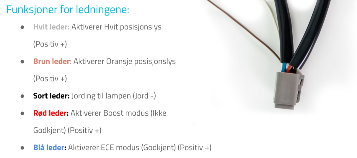

  1. Hei. Vurderer å kjøpe Lumen SX30 LED-bar til min Mazda CX-5 2013mod. LED-baren har to moduser for fjernlys, og to moduser for markeringslys. Hvordan kan jeg kable denne for å kunne utnytte alle funksjonene, LED-bar har samme dimming som fjernlys, og innvendig bryter for alt? Skjønner hvordan jeg ville koblet alt om det kun var 1 type fjernlys på LED-baren, men nå når det er fire forskjellige moduser så trenger jeg litt hjelp. BARen har en Deutcsh 6-pins kontakt for oppkobling. Se bilde for koblingsskjema Har tenkt på at det hadde vært hendig med to treveis brytere. Eks på den ene bryteren er pos0=av, pos1=hvitt markeringslys, pos2=oransje markeringslys. For fjernlys pos0=av, pos1=ECE modus, pos2=Boost modus. Har også sett på å bruke "CANM8 Cannect Highbeam CAN-adapter" for å hente styrestrøm til rele for dimming med fjernlysene. Ser at de fleste ferdige relesett har 2-pins deutsch-kontakt, som jo mangler 3 pins. Men kanskje det går å bruke fortsatt?
