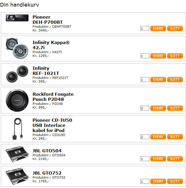

Da tror jeg vi lander på følgende som skal inn i bilen:
-2 x diskant i dørkarmen.
-2 x 4'' i frontdørene (Gidder ikke fikse bak nå, sitter alltid forran uansett ;) )
-Ny Headunit (En med orange fargeskjema som passer med resten av bilen og som ikke ser for 14-tiss ut.) BT support? Pioneer DEH-600BT kanskje (Er Rød da :/ )?
- Antar jeg ikke klarer meg uten amp da. - mulig jeg må ha en 2 kanals og en 4 kanals om jeg skal ampe forran og bak + 2 subs under setene? eller kan man dele sub kanalen på en 5 kanals?
-Ipod kabel og adapter for MFSW til Headunit.
-Kabler.
-Evt. nye bass høytalere under setene. (Men jeg vet ikke specs på de eksisterende ang. størrelse og slikt.. )
Basskasse bak er helt uaktuellt, bilen er liten nok som den er ;)
Tips til komponenter mottas med takk, men husk det er en nesten 30 åring som kjører bilen, ikke en på 18.5.. Pris er... tja. fint om vi kunne holde oss under 10000 kr totalt iallefall (inkl. evt. montering) - EDIT: mildt sagt optimistisk estimat viser det seg :p

Tenkte mest på anbefalinger fra andre med den alderskommentaren ;)
Uansett, jeg vil gjerne handle lokalt ettersom jeg sannsynligvis må få samme sjappe til å installere for meg, og da blir bilradiospesialisten det naturlige valget for meg.
Noen som kan anbefale noe derfra?
