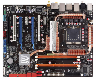

Hovedkort:
Asus P5E3 Deluxe/WiFi-AP@n

Hovedkort: CPU-fan er montert, men zalmanns vifte hadde trepins støpsel og hovedkortet hadde firepins støpsel. Tror jeg fikk dette riktig. EAXPWR er montert mellom hovedkort og powersupply. Fra powersupply var kabelmatta oppdelt i to deler. Ét stort støpsel med mange pinner og et lite med fire pinner og påskrift: 24. i øverste venstre hjørne på hovedkortet er det et åttepins støpsel der dem fire lengst til venstre er dekt til med en hette. Dem fire ved siden av passet til en kontakt fra powersupply som hadde påskrift CPU1. I samme kabelmattedel fra powersupply som den kabelen som hadde påskrift CPU1, var det en lik kabel, den hadde påskrift CPU2. Denne brukte jeg ikke og lot den bare henge.
Lengst ned på hovedkortet var det plass til flere småkabler som kommer fra towerets frontpanel. Da blant annet, USB, firewire, audio on/off knapp og PC-speaker etc. Disse tror jeg er riktig koblet.
Jeg har ikke gjort noe med jumpere osv på hovedkortet.
