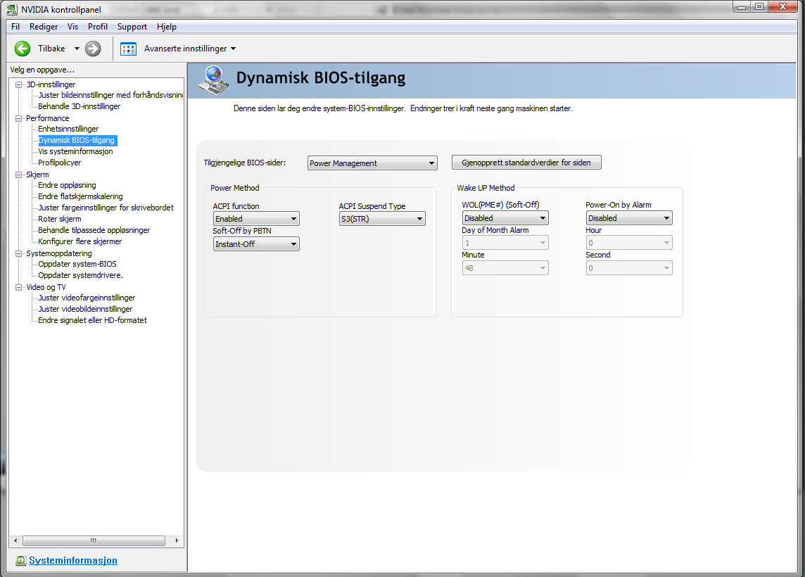

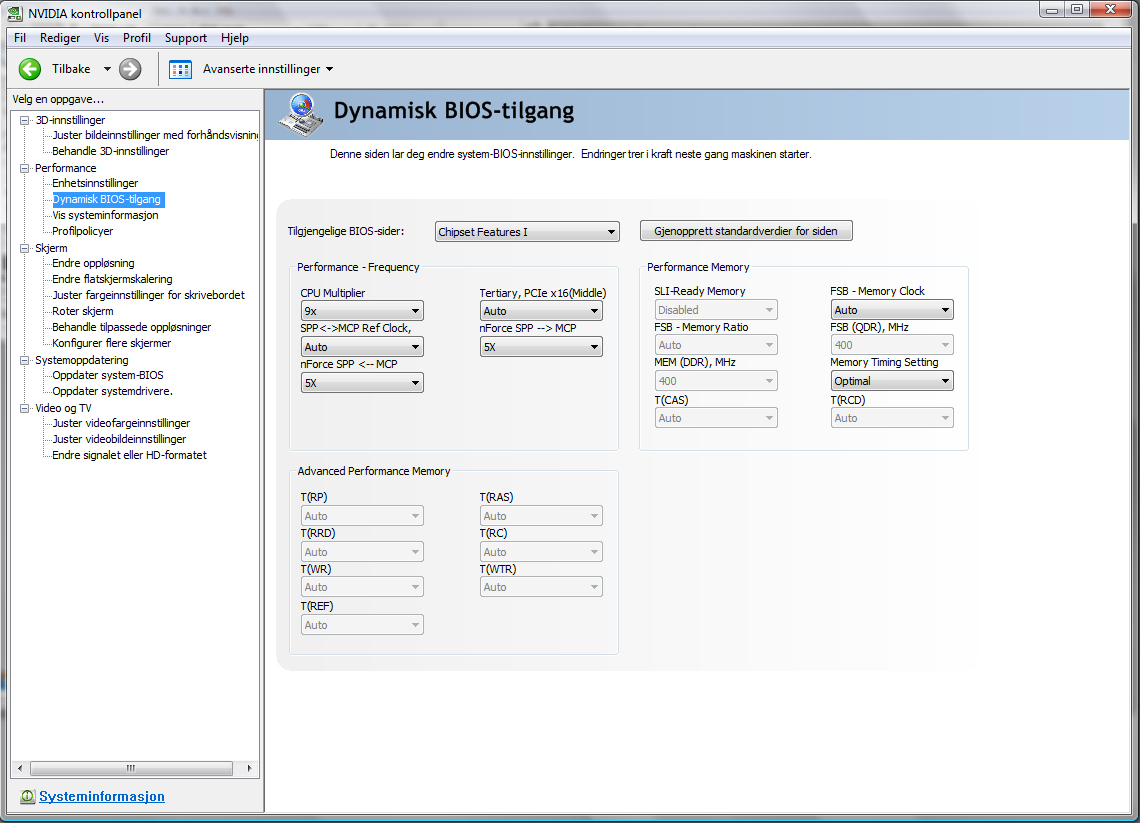

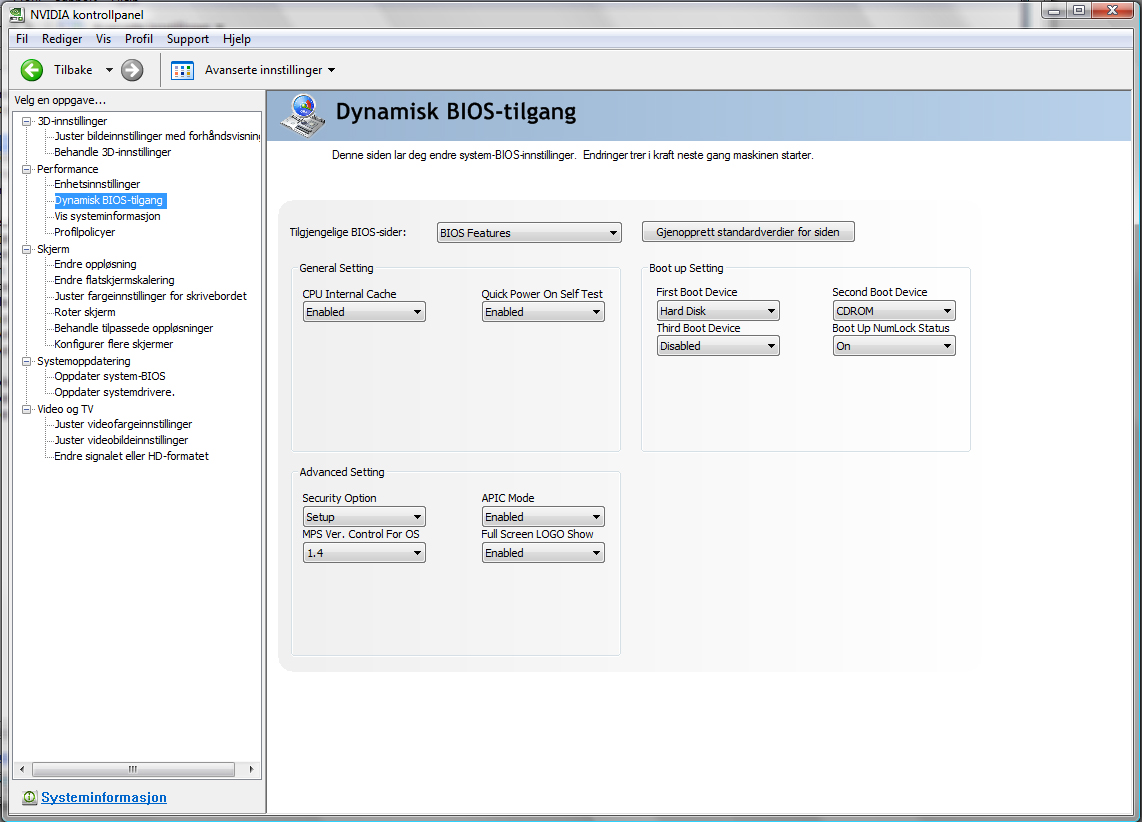

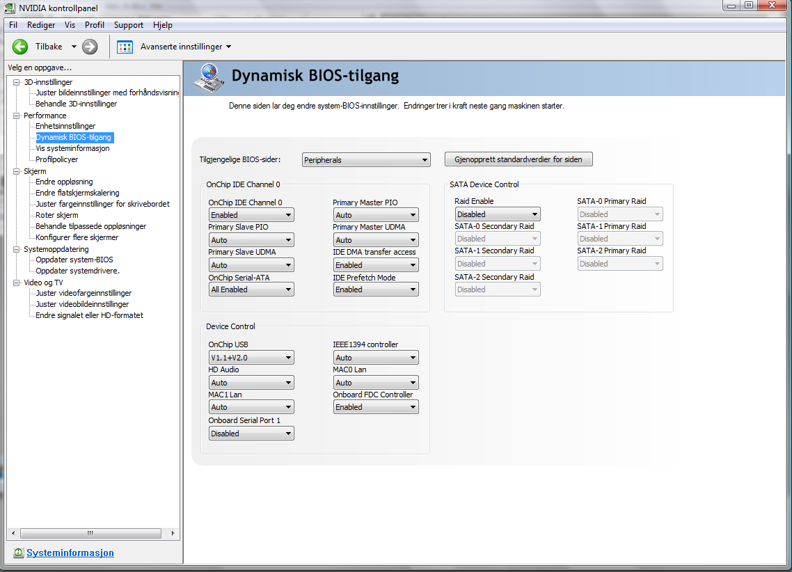

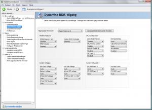

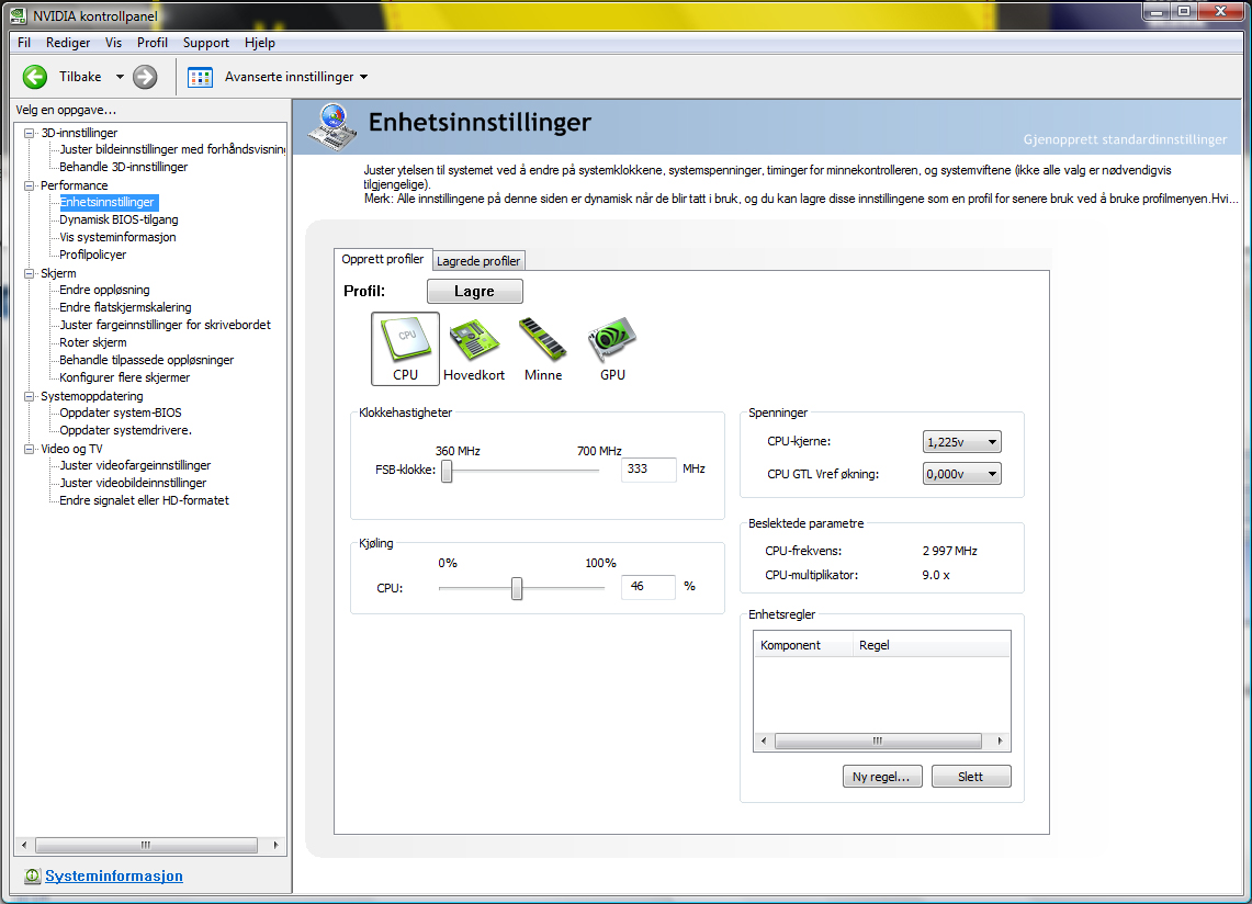

kloningen Skrevet 30. mai 2008 Del Skrevet 30. mai 2008 (endret) Hallo! Har gjerne lyst til å klokke prossesoren min litt opp. (Den er på 3.0ghz nå), Muligens klokke den til 3,6... ? Jeg har aldri klokket CPU før, så tenkte jeg skulle spørre om hjelp før jeg begynner å ødelegge. Bruker et program for nforce hovedkort ( http://www.nvidia.com/object/nforce_system_tools_6.01.html ) Som lar meg endre på så og si det meste i Bios samt overklokke. (Uten å måtte fysisk gå i Bios) Bilder: Kan noen si meg step-by-step hva jeg bør gjøre innenfor dette systemet for å få en stabil klokket E8400? Bruker kjøler av typen: http://www.komplett.no/k/ki.aspx?sku=330802 Endret 30. mai 2008 av ThomasT-93 Lenke til kommentar

iNtensimilla Skrevet 31. mai 2008 Del Skrevet 31. mai 2008 (endret) Hva er målet ditt da? Kan vel starte på 3.4GHz? Sett opp frekvensen så den kommer dit. Vil tro den vil klare dette uten å øke volt på noe som helst. Så kan du begynne å trappe opp. 3.6GHz, øk volten til 1.25V eller noe, hvis det ikke blir stabilt(når du kjører Orthos), så må du øke volten litt. Husk å sjekke tempen hele tiden når du stress tester(bruk RealTemp). Så kan du gå til 3.8GHz eller noe, øke volt til 1.3V+, her må du også kanskje øke spenning på NB og SB, start med å øke med 0.1V, så kanskje du trenger litt mer, da øker med 0.2V. Også, hvis du har en god kjøler, har lyst til å gå til 4GHz, og har en CPU som er villig til dette uten å øke volten sykt. Så kan du prøve instillingene jeg har: 444FSB x 9 multiplier CPU volt: 1.35V SB og SB volt: litt++ (må teste deg frem) Hold deg unna sånne møkkaprogrammer, det ender alltid i surr. Bruk BIOS. Også anbefaler jeg deg å lese litt rundt før du begynner å klokke, det er kjekt å vite hva man driver med, og ikke bare følge andres instrukser. Du kan jo også legge ut bilder av BIOS så det blir lettere for oss å hjelpe deg å overklokke EDIT: Husk at det er lurt å ha 70 grader ved load som en grense, og hold deg under 1.4V Endret 31. mai 2008 av Eirik_FS Lenke til kommentar

SLiks Skrevet 1. oktober 2008 Del Skrevet 1. oktober 2008 (endret) SLETT Ntune Før du begynner med klokkingen! Få det helt ut av systemet. Eneste du skal ha er nvidia driverne til hovedkort og nvidia driverne til skjermkort om du har nvidia skjermkort ofc. Nvidia nTune fucker opp alt du stiller i bios om du har aktivert det, og hver gang du restarter pcen settes de innstillinger som står i nTune. Har du i tillegg satt inn noe på fsb eller ram i nTune så vil du nesten garantert ende opp i freeze og BSOD dersom du ikke avinstallerer. Trust me! Fjern nTune før du begynner med noe mer Start/kontrollpanel/Legg til fjern programmer --> nTune Mer å vite: -Last ned realtemp 2.79.4 (med tjmax=100) hold styr på temperaturene. [google] -Last ned Prime95,v25.6,build6 (nyeste). [google] -Last ned cpuz v1.47 og hold kontroll på spenningen. [google] Du må gjærne også bruke nyeste versjon av OCCT 2.0.0a tror jeg det er. Dette for å sjekke at ikke cpu får noen "kick" i volten under load eller når den idler. Fikser du dette? Var ikke i mood til å finne alt frem nå, men finner du det ikke kan jeg finne linker til deg om ingen andre gjør det:) Edit: ser ikke ut til at du fikk noen problemer siden du er på 3,8ghz da. Men lar det stå, fordi jeg anntar at du enten fjernet det, fant ut av problemet selv, eller at du ikke hadde aktivert det. good Endret 1. oktober 2008 av knutern88 Lenke til kommentar
