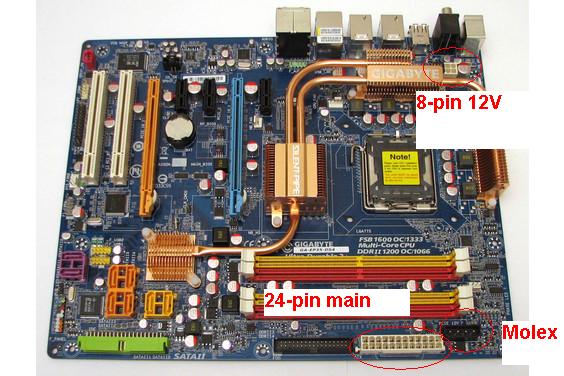

Om jeg ikke tar helt feil så skal du ikke koble PCI-E til hovedkortet! Bildet illustrerer hva du skal koble til av strømkabler.

Når det gjelder illustrasjonen din (tusen takk for den) sikter jeg til der du skriver 8pin 12v. Slik det står i manualene er det der disse to pci-e kontaktene ligger. Du ser kun den ene på bildet, men den er dobbel kan man si.

Skjønner ikke hva du vil fram til:
Kobl til:
8-pin +12v
4-pin Molex
24-pin main
PCI-E slottene får strøm fra hovedkortet gjennom disse kablene.
Du må selvfølgelig også koble 6-Pin PCI-E til skjermkortet.
Alt dette er gjort! Men problemet er når 8-pin +12v kobles til. Da går pcn av og på som bare det. 2 sek på, av igjen, 2 sek på igjen.... og slik fortsetter den.
