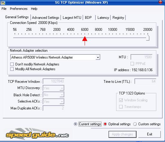

Hestvik Skrevet 27. april 2008 Del Skrevet 27. april 2008 Jeg vil anbefale deg å prøve dette programmet TCP Optimizer Dette er en standalone applikasjon, og trenger ingen installasjon. Klikk for å se/fjerne innholdet nedenfor Her setter du knappen til 6000, og krysser av for Optimal Settings. Du restarter så maskinen, og da kan problemet være løst. Lenke til kommentar
JFM Skrevet 27. april 2008 Forfatter Del Skrevet 27. april 2008 Går fortsatt treigt Lenke til kommentar

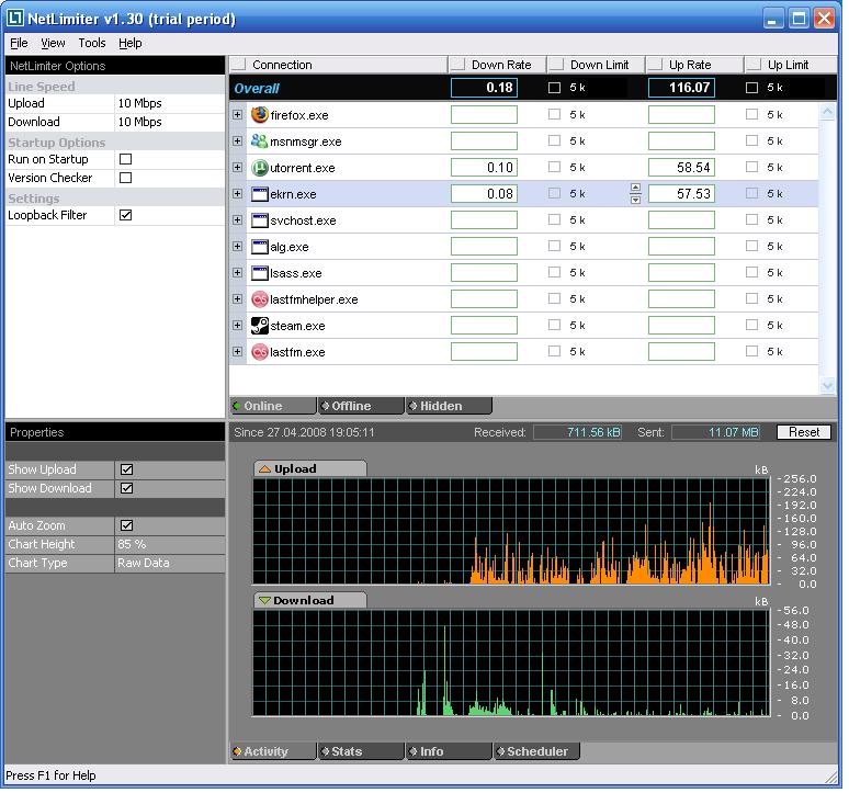

Ståle Skrevet 27. april 2008 Del Skrevet 27. april 2008 Og du bruker ikke 100% av CPUen eller minnet? Sjekket etter virus og spyware? Du kan jo laste ned et program som finner ut hva som bruker nettet, feks Netlimiter. Lenke til kommentar
