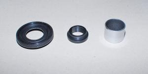

Man trenger støvlokket til D70 og et gammelt og billig okkular som man ikke har bruk for. Jeg brukte en drill, baufil, rund fil, flat fil og sandpapir. Jobben tok ca 15 minutter.

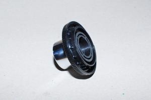

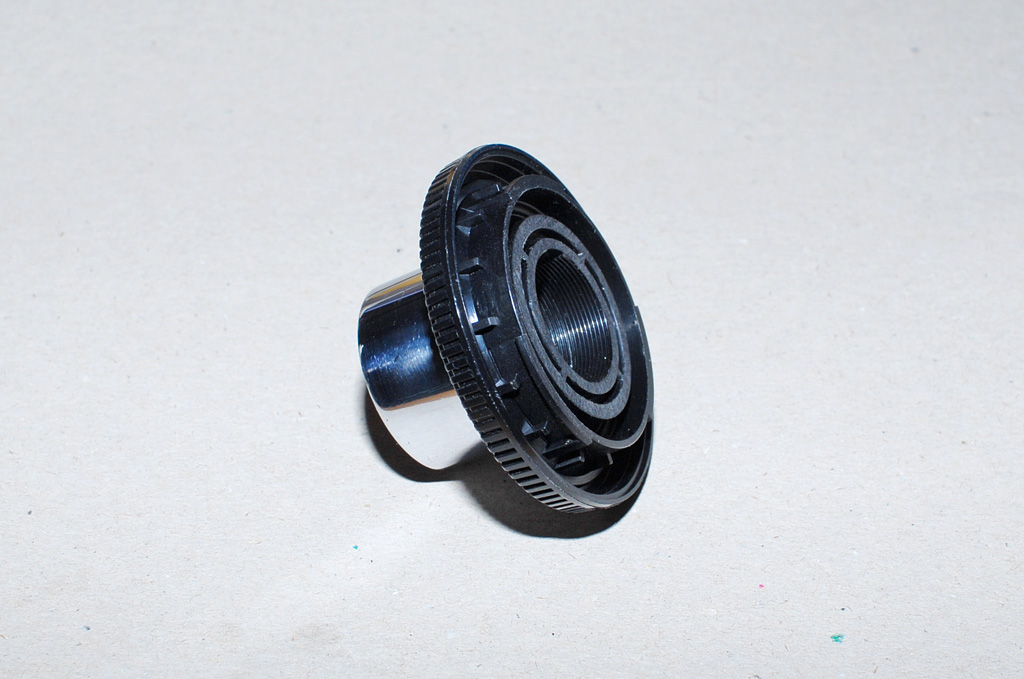

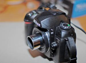

Først tar man ut linsene fra okkularet og sager av toppen. Så lager man hull i støvlokket og trer restene av okkularet igjennom og skrur godt til. Resultatet blir stabilt og fint.

Det er to ting å passe på. Deler av okkularet må ikke stikke inn i kameraet siden det kan skade speilet. Kameraet har en tendens til å skru seg av lokket så man må passe på at det ikke går i bakken.
