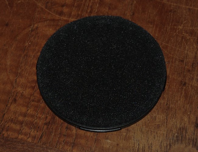

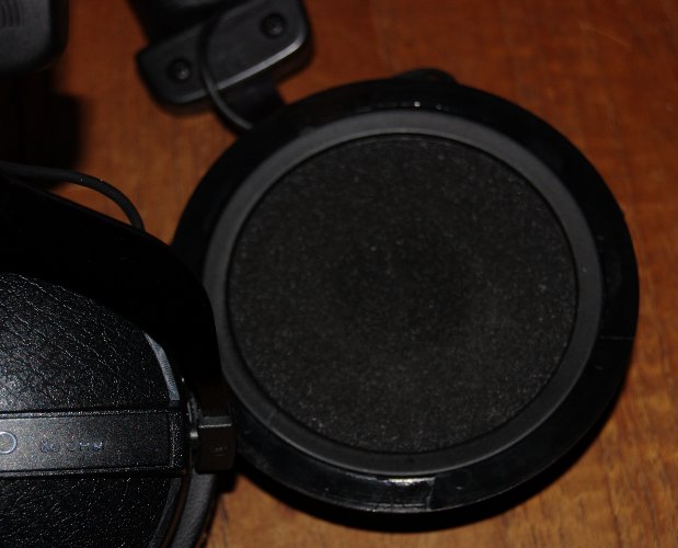

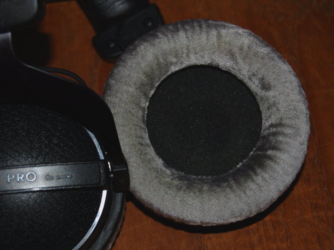

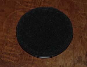

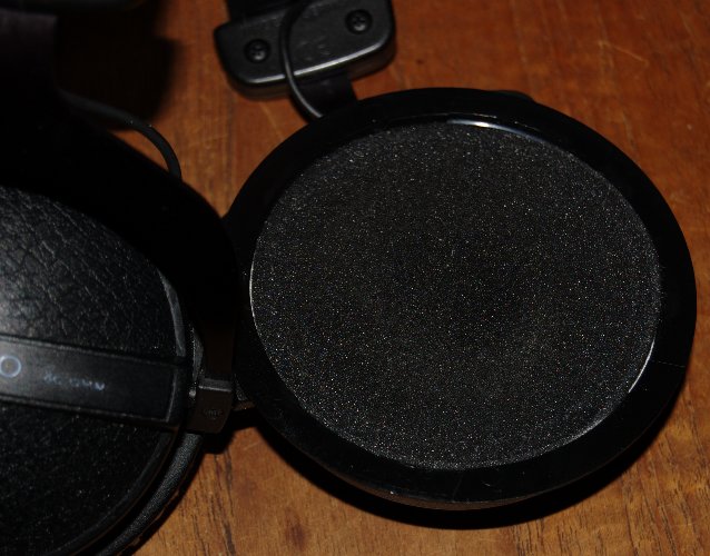

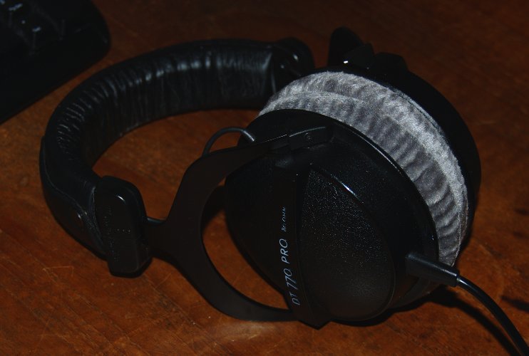

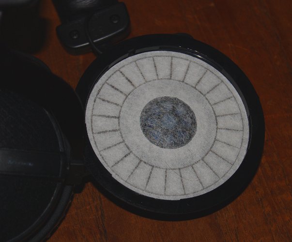

hishadow Skrevet 11. april 2008 Rapporter Del Skrevet 11. april 2008 (endret) Om: Dette er en liten guide for de som plages av "skurrelyder" under lytting på Beyerdynamic sine DT770 hodetelefonen. "Skurrelydene" vil merkes spesielt ved musikk med mye mørk bass. Vanligvis er problemet bare at hårstrå ligger for nært lydelementet til hodetelefonen og kan enkelt fjernes ved å åpne opp hodetelefonen og rense et ytre og indre filter. Under er en enkel steg-for-steg veilledning for hvordan du kan rense hodetelefonen din for hårstrå. Hvis du ikke er plaget av dette problemet bør du vente med å utføre hårrens av hodetelefonene, siden det ved uhell er mulig å ødelegge lydelementet. Veiledning for hårrens av Beyerdynamic DT770: 1. Løs den ytre puten av hodetelefonene. 2. En plastring holder det ytterste filteret på plass. Denne kan fjernes ved f.eks. ved å stikke et bredt flatskrujern ned i en av de ytterste lommene for plastringen. Du må bruke litt makt for å få den løs. OBS! Pass på å ikke spidd lydelementet (skrujernet kan lett skli)!! 3. Ta ut det ytterste filteret. 4. Rengjør det ytterste filteret for hår. 5. Rengjør det innerste filteret for hår. Fordel med en pinsett. 6. Sett det ytteste filteret på plass. 7. Press på plass plastringen. Plastringen kan plasseres riktig ved å bruke den lille tappen til veiledning. 8. Sett på plass puten ved å tre den langs kanten av hodetelefonen. Bruk f.eks. et skrujern for å løfte den siste del av kanten på plass. 9. Forhåpentligvis ser den slik ut når du er ferdig. Endret 11. april 2008 av hishadow 1 Lenke til kommentar

ketilmorstøl Skrevet 23. april 2008 Rapporter Del Skrevet 23. april 2008 Bra guide. Det kan også være en fordel å ha et forstørrelsesglass når man leter etter hår som ligger mot selve membranet. Sedsberg: Putene til 770M passer til 770 PRO, og omvendt. Pro putene demper litt mindre, men det er først og fremts det kraftige spennet ibøylen som gjør at M modellen demper mere. Det er da fullt mulig å få tak i nye puter til 770M. Hvem er det som har sagt at det ikke lar seg gjøre? Mvh Ketil M Lenke til kommentar

miceagol Skrevet 12. mai 2008 Rapporter Del Skrevet 12. mai 2008 Fantastisk! Her har jeg gått rundt i et halvt år og trodd jeg har kjørt DT770'en min altfor hardt, siden jeg opplevde skurring som aldri forsvant i de høyre klokkene. Så dette innlegget, og fjernet litt hår kun fra det ytre filteret (altså gikk ikke så langt som å åpne dekselet til selve elementet). Når jeg nå lyttet til musikk med mørk bass var skurringen helt borte. Sånn går det når man ikke har erfaring med hodetelefoner med svært dyp bass fra før av. Hehe! Takk for en super tråd! Lenke til kommentar

pobski Skrevet 8. januar 2010 Rapporter Del Skrevet 8. januar 2010 Når dette ikke er nok, gjør følgende operasjon Det er imidlertid under papiret i sentrum "sannheten" som regel vises. Jeg løsner senter papiret forsiktig, og bruker sterkt lys, forstørrelsesglass og pinsett. Du finner nok litt grums der. Forsøk å løsne hårene i den retningen de siter. Da risikerer du ikke at de ryker av. Følg denne fremgangsmåten: -Bruk en stoppenål, legg den parallelt med papiret, og dra den rundt langs kanten der det ytre papiret overlapper den indre sirkelen. -Løsne forsiktig den indre delen ved å lage et lite hull, og dreie rundt på samme måten. -Bruk pinsett for å løfte denne ut. -Nå ser du gjennom gitteret og inn på diafragmaet. -Lys, pinsett, og forstørrelsesglass er nå tingen. Remonter senterpapiret ved å folde det lett, slik at du folder det ut delene under kanten av det ytre. Lenke til kommentar
