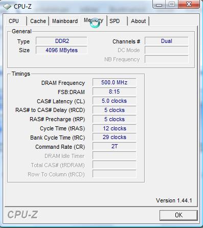

snippsat Skrevet 28. mars 2008 Del Skrevet 28. mars 2008 (endret) Advance memory kjørere du på auto. Advanced Memory tRRD (Auto) - 4 trC (Auto) - 31 tWr (Auto) - 6 tWtR (Auto) - 10 tREF (Auto) - 7,8 uS Tenker at rundt 1000mzh 5.5.5.12 [email protected](er bra det viss den passere memtetest86+ 2.01) Du kan godt poste noen bilder med Cpu-z Det er da "memory fane"som viser hva minnet kjører på. Kan gi tips om kjøring av prime,for test av både minne og cpu. Endret 28. mars 2008 av SNIPPSAT Lenke til kommentar
tormi Skrevet 28. mars 2008 Forfatter Del Skrevet 28. mars 2008 Advance memory kjørere du på auto. Advanced Memory tRRD (Auto) - 4 trC (Auto) - 31 tWr (Auto) - 6 tWtR (Auto) - 10 tREF (Auto) - 7,8 uS Tenker at rundt 1000mzh 5.5.5.12 [email protected](er bra det viss den passere memtetest86+ 2.01) Du kan godt poste noen bilder med Cpu-z Det er da "memory fane"som viser hva minnet kjører på. Kan gi tips om kjøring av prime,for test av både minne og cpu. Her har du info fra CPU - kommentarer taes i mot med glede. Så skal jeg stille brikkene slik som du sa imellomtiden Lenke til kommentar

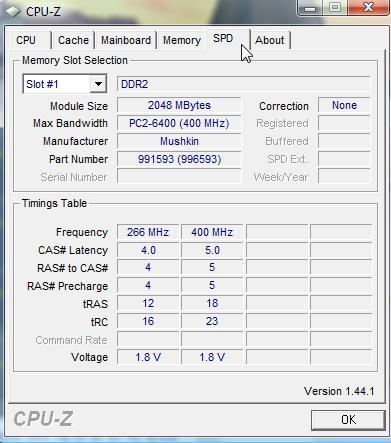

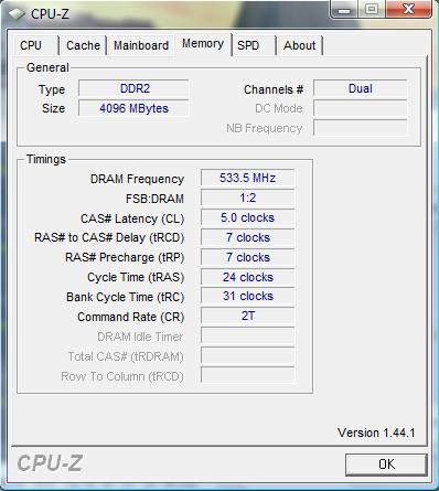

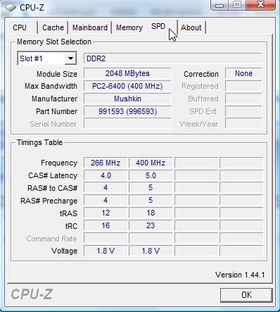

tormi Skrevet 29. mars 2008 Forfatter Del Skrevet 29. mars 2008 Og her er resultatene jeg fikk når jeg stilte dem som du sa SNIPPSATT. Fremdeles passerte jeg memtest testen så er fornøyd nå. Takker dere alle for jeg har lært en god del de siste dagene pga dere. Forøvrig så skjønner jeg ikke det som står i fanen SPD. Der står det jo vitterlig at minnet er Mushkin (riktig) DDR2 PC6400 (400Mhz). Minnet skal være ifølge pakken være XP2 8000 - 1000 Mhz - noen som kan forklare eller er jeg blir "ranet" av netbutikken? Lenke til kommentar
Dragavon Skrevet 29. mars 2008 Del Skrevet 29. mars 2008 XP2 8000 - 1000 Mhz - noen som kan forklare eller er jeg blir "ranet" av netbutikken? Nei, det er du nok ikkje. Det som mange feilaktig kaller SLI-ready minne er egentlig noe som heter Enhanced Performance Profile, forkortet EPP. Det er en utvidelse til SPD som Nvidia har utviklet, og som støttes av endel av deres brikkesett. Dersom du har ett hovedkort som støtter slikt minne vil du kunne kjøre minnet på mere aggresive innstillinger enn standard. Standard spenning for DDR2 er 1,8v, og det er det alle hovedkort støtter når alt står på auto. Derfor så får du de innstillingene som minnet ditt støtter på 1,8v når alt står på auto. Minnet ditt støtter 1000mhz, men trenger 2,1v for å kjøre stabilt på den hastigheten. Derfor så får ikkje du den innstillingen automatisk, du må sette det sjølv i BIOS. Hadde hovedkortet ditt støttet EPP, så ville du kunne valgt de innstillingene med å enable EPP eller SLI-minne. Intel har forøvrig en identisk teknologi som heter eXtreme Memory Performance, forkortet XMP. Lenke til kommentar
