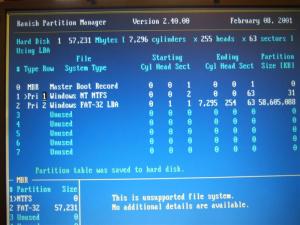

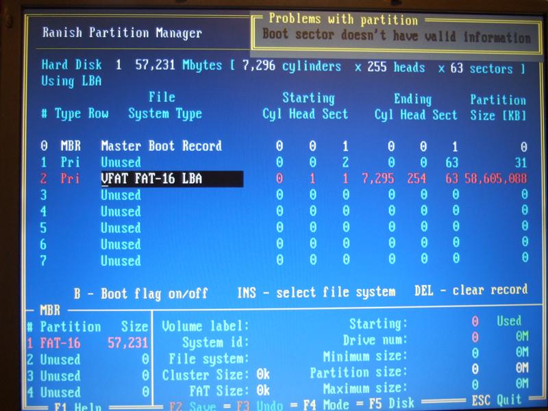

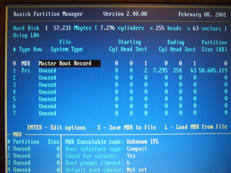

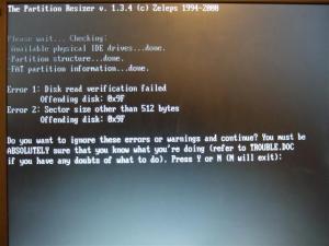

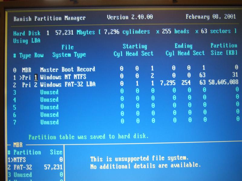

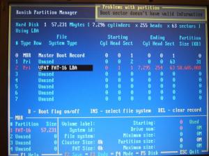

Det går ikke å plassere markøren på unused på linje 2. Kan kun flytte den ned til linje 1.
Jeg trykte heller Enter da jeg var ved linje 0. Etter det kommer bilde nr 2 opp
Bilde nummer en må tas med en ''klype salt '' Den kommer opp fordi jeg ikke fullførte bilde nummer 2 ...
Endret av johome
Lenke til kommentar

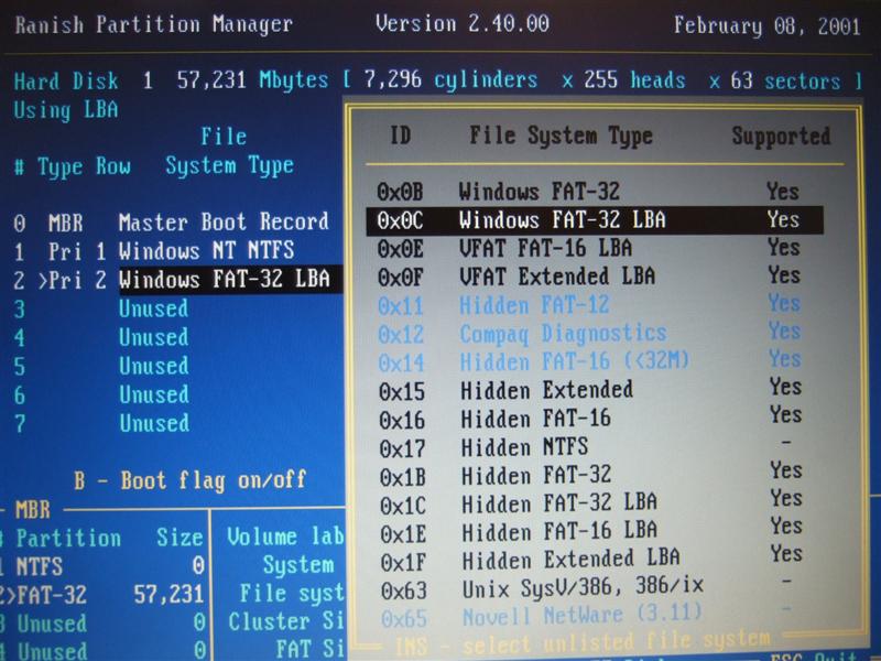

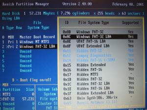

..flytte ja, ikke markøren..
Ok, slik du har det på bilde 1 nå..
... taste ...INSERT..tasten på tastaturen, og velg NTFS 0x07, (du hadde vel ntfs? eller?)
Etter det flytte markøren til venstre mot PRI og tast 1.
Deretter tast B for å markere som aktiv.
Tast F2 for å lagre. (noe feilmeldning?)
Prøve å boote med det.
