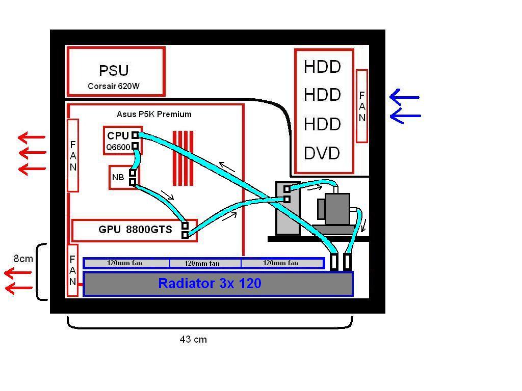

2bb1 Skrevet 27. januar 2008 Forfatter Del Skrevet 27. januar 2008 (endret) Her har jeg laget et bilde av hvordan det kan komme til å se ut: Endret 28. januar 2008 av 2bb1 Lenke til kommentar

2bb1 Skrevet 27. januar 2008 Forfatter Del Skrevet 27. januar 2008 (endret) Hehe, herlig at noen endelig la merke til den lille tråden min Har målt nokså nøyaktig, og det ser ut som en trippel rad blir plass til som du kan se på tegningen i 3. post. Og siden tank og pumpe helst skal være litt høyt, så kan jeg feste den mellom 5,25"-brønnene og radioatoren? (Ikke noe jalla, lager til skikkelig i såfall). Og ellers så er det så alt for mye jeg lurer på, hehe. Kan ramse opp noen: 1. Må man ha ekstra strømforsyning for å drive vannkjøling av typen jeg planlegger? (Har 620W i PCen). 2. Hvilken slangestørrelse skal jeg velge? 3. Kan en radiator ligge rett ned på bunnen i kabinettet? Endret 2. februar 2008 av 2bb1 Lenke til kommentar
WheelMan Skrevet 27. januar 2008 Del Skrevet 27. januar 2008 1. Nei, du trenger ikke ekstra strømforsyning. Med mindre den du har allerede er for liten til komponentene dine. 2. Kjør enten 1/2" eller 3/8" hele veien, og ikke endre på det sånn plutselig et sted. Da får du en flowkiller 3. Nei, den må ha mulighet til og få luft fra ene siden til den andre, noe du vil ha problem med om den ligger reett ned. Skjær et hull du Lenke til kommentar
2bb1 Skrevet 27. januar 2008 Forfatter Del Skrevet 27. januar 2008 (endret) Takker for svar Wheelie! Ang spm 3, det er en vifte i front som blåser luft langs radiatoren og bakover hvor en 80mm vifta drar luft ut av bakenden, i tillegg til at jeg skal ha 3x 120mm vifter oppå kjøleren. Er det luft fra front til bakenden du mener? Eller fra bunn til topp? Endret 2. februar 2008 av 2bb1 Lenke til kommentar
WheelMan Skrevet 27. januar 2008 Del Skrevet 27. januar 2008 Fra bunn til topp. Gjennom radiatoren. Lenke til kommentar
2bb1 Skrevet 27. januar 2008 Forfatter Del Skrevet 27. januar 2008 (endret) Okei. Da må jeg isåfall skjære hull i bunnen på kabinettet da. Endret 2. februar 2008 av 2bb1 Lenke til kommentar

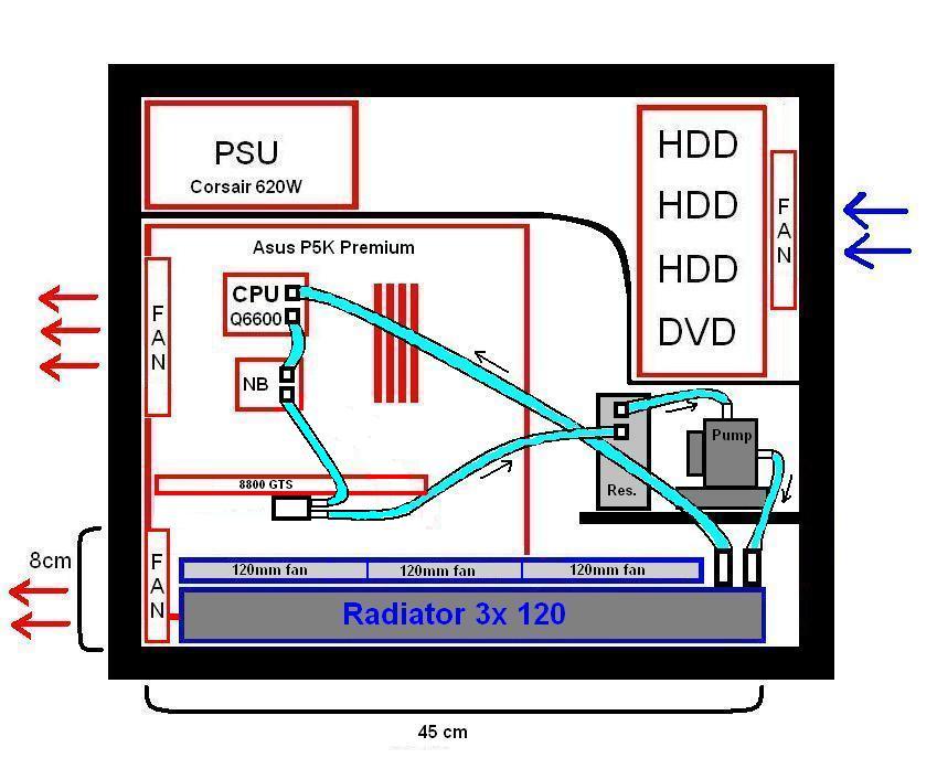

2bb1 Skrevet 27. januar 2008 Forfatter Del Skrevet 27. januar 2008 (endret) Okey, har nå en ny tegning av hvordan det hele skal bli seende ut (som også er lagt til i 2. post). Endret 2. februar 2008 av 2bb1 Lenke til kommentar
