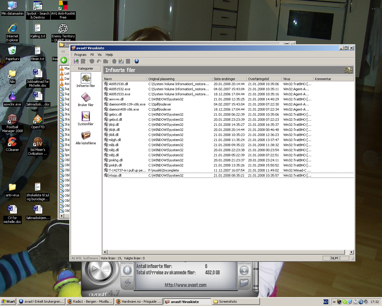

Ei venninde av meg ser ut til og ha pådratt seg dette viruset..
Sender ut mystiske yourtube linker..
Også av en ellerannen grunn er msn bagrunnsbildet blitt gult med paint smileys? :ermm:

Har klikka på en sånn link som alle andre. Men når jeg starter maskinen, så kommer det opp fra windows brannmuren :
Navn: Issas.exe
Utgiver: Ukjent
Type: Program
Fra: C:/windows
Og spørsmål om jeg vil kjøre programmet. Har ikke gjort dette, men regner med at det kanskje er det berømte MSN viruset da?
Har hvertfal kjørt de programmene som du har post`a.
Og siden jeg er (i følge mine små brødre) en n00b, så har jeg ikke peiling på hva loggen sier når jeg har kjørt Comofix.
Så hvis du kunne sett over om det er noe urovekkende info der hadde det vært supert...

Driver å hjelper en jente i klassen som har fått dette nå. Hun sliter forferdelig med at PC-en går tregt sier hun, så det tar litt tid. I tillegg er hun ganske grønn innen data. Jeg kommer med en hjt- og combofix-logg etter at jeg har kjørt msn-fix.

Her er hverfall alle infiserte filer Jeg har funnet på PC-en min hittil etter at jeg er ferdig med en grundig skanning med Avast,men det er tydeligvis ikke alle.
Fikk nettopp enda en gave til kisten.
Ser ut at det er en del,foruten det med daemon tools,så er alt komt med MSN-viruset som min samboer greidde å laste ned.

Kordan ser dette ut?
